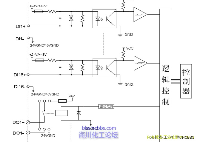

DIO卡内部图
DIO卡内部图
说说这个图,
1.DI回路是光耦隔离吗?这样的DI卡件是不是就不用继电器隔离了。
2.回路里的查询电压是如何工作的呢?
3.回路里的电容和电感是如何工作的呢?
4.这个DO 回路可以输出无源信号吗?

DI是光电隔离的,回路里面不用测电压的,电容是消除高频干扰信号,那个是电阻,不是电感,限流作用,DO是输出电压48V/24V

DI是光电隔离的,回路里面不用测电压的,电容是消除高频干扰信号,那个是电阻,不是电感,限流作用,DO是输 ...
谢谢   还有个问题,DI回路的检测电压工作是不利用R=U/I的原理。不知是怎么检测的?

DCS的,和PLC的DI 的原理相同吗?

对比了一下,应该 是原理相同的。除了附带的功能外是一样的。

你要说板子电路大同小异,但是要细分的话肯定不同

你这个应该是某个厂家的DI模块原理图。了解其原理,工作中处理问题相当快。
  光电隔离,没错。DI卡件最好加继电器隔离下。
4.这个DO 回路可以输出无源信号吗?
把触点上的24V不接就是输出无源的,图中是输出24V的。
