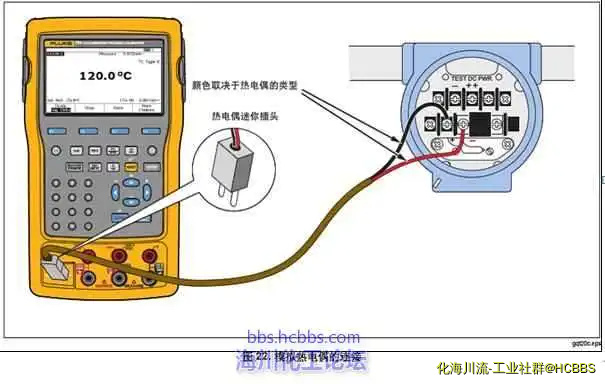

施工单位做回路调试时,热电偶和热电阻是用什么设备模拟电压信号和电阻信号的?加信号的时候是把热电偶或热电阻的
线拆下来接到设备上吗?像福禄克这种是接到热电偶上的怎么理解?
模拟热电偶
模拟热电偶

用福禄克就可以实现回路加信号,它有输出mV和电阻信号功能。方法是将现场热电偶或热电阻的元件接线拆开,用福禄克的信号直接加入回路中就行了,可以给几个值,看中控的显示是否正确。

有个毫伏信号发生器(可自制)就可以模拟热电偶的信号,用个电阻箱就可模拟热电阻的信号,如果是校准还要配上一台标准表。而高价的现场校准仪也就是组合了类似的设备,它的电阻输出是个虚拟电阻,要有一定的工作电流才行,而电阻箱是货真价实的电阻值输出,所以使用更方便。还有你图中的福禄克并不是接到热电偶上,而是输出毫伏信号至温度变送器。

图中的连接不是回路调试,而是把现场热电偶的信号接到福禄克的测量端了,这个测量端一般用于测量补偿端的温度,用于冷端补偿的。回路调试需要脱开现场测温元件

回路调试需要脱开现场测温元件,用福禄克的输出代替测温元件将信号接入回路中。

图片是从福禄克使用说明上截图的,图下标注写的是模拟热电偶

热电阻回路调试:一般用电阻箱,精度选0.5就可以了。  热电偶的话用fluke 754也是可以的,不用连接到接线柱上,直接连接到你的K型补偿导线上发送信号即可。

补充一下,鉴于电阻箱在施工现场来回跑不方便,也可以用fluke 754   正确连接接线,发送信号即可,另你图中的是实现不了的。
