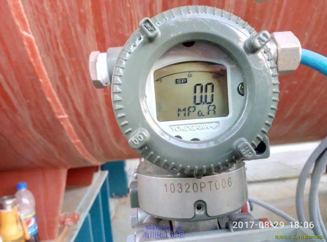

eja变送器显示sp无压力显示,dcs压力显示正常什么原因?求解

shengli5307VIP会员 VIP会员 | 显示全部楼层       最后访问IP江苏省
弱弱的问一句,你确认这是横河原厂的表嘛?感觉和俺用的不一样,是你遇到李逵了,还是我遇到李鬼啦

xxkhcVIP会员 VIP会员 | 显示全部楼层       最后访问IP云南省
看来变送器是有输出的,检查现场表头接插件是否松动?

ren786199017楼主 VIP会员 VIP会员 | 显示全部楼层       最后访问IP内蒙古自治区
新款的

ゞ①點ゞVIP会员 VIP会员 | 显示全部楼层       最后访问IP四川省
你这是测压力的还是差压的?表头显示只有这一项内容吗,还有没有其他内容。SP应该是管道压力,有可能变送器显示多个变量,而输出到系统的是差压信号
ゞ①點ゞ 发表于 2017-8-30 17:38
你这是测压力的还是差压的?表头显示只有这一项内容吗,还有没有其他内容。SP应该是管道压力,有可能变送器 ...
测的是压力

RongshuOfDreamVIP会员 VIP会员 | 显示全部楼层       最后访问IP天津市
你确定你看的是同一个点?
ren786199017 发表于 2017-8-30 23:35
测的是压力
DCS显示是多少?你这个应该是绝压,看看两端的量程设置,检查下DCS是不是做了其他的逻辑运算。表头怎么就显示到小数点后一位?

無じ間VIP会员 VIP会员 化海川流M | 显示全部楼层       最后访问IP青海省
把sp改成p就行了,显示设置里面可以改,我们公司刚刚也遇到了这个问题

xuguohui1987VIP会员 VIP会员 | 显示全部楼层       最后访问IP甘肃省
这是横河川仪的EJA-E系列,你原来看到的都是EJA-A系列,外观和原来的有很大的不同!

青红造了个白46VIP会员 VIP会员 | 显示全部楼层       最后访问IP陕西省
你用手操器挂一下看变送器得输出是不是正常得,还有你把现场得电断一下,看中控是不显示断线,确认是不是同一个点,表如果有联锁得话,记得先切除联锁
