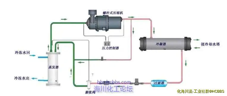

问题:今天问一个制冷最基础的问题,请简要说一下相变制冷的过程(要包含四大件)
制冷流程
制冷流程
答案: 压缩:低温低压气体——高温高压气体          冷凝:高温高压气体——中温高压液体
          节流:中温高压液体——低温低压气液混合(大部分是液体)
          蒸发:低温低压液体——低温低压气体
