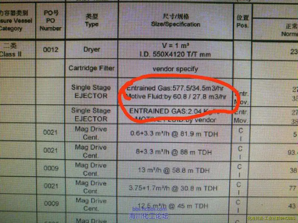

真空喷射器参数,英文啥意思

我的感觉,下面那行是总共的湿物料,上面那行是其中夹带干气体。

物料中有气体,也就是双相流。

蒸汽喷射器,一种是喷射气体流量上下限,一种是被喷射液体流量上线限。

应该是个性能参数  但是不太肯定  是不是帖子发错版块了  呵呵

不是发错了,有这样的,双相流物料里有液相又有气相,在工作中,会产生扩容现象。
