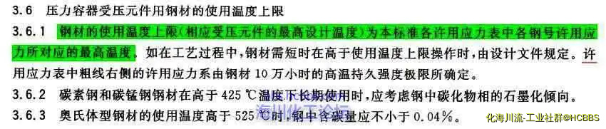

Q345R的应力在475度时为43MPa,而500度竟然没有数值了。为什么只能用到475度吗?

我想还是石墨化的问题吧,超过425碳钢就有石墨化倾向,使用不安全。

二楼正解,主要是石墨化

二楼正确。

这个问题与低碳钢使用温度不超过425一样的道理。

低碳钢长期在425℃使用石墨化
