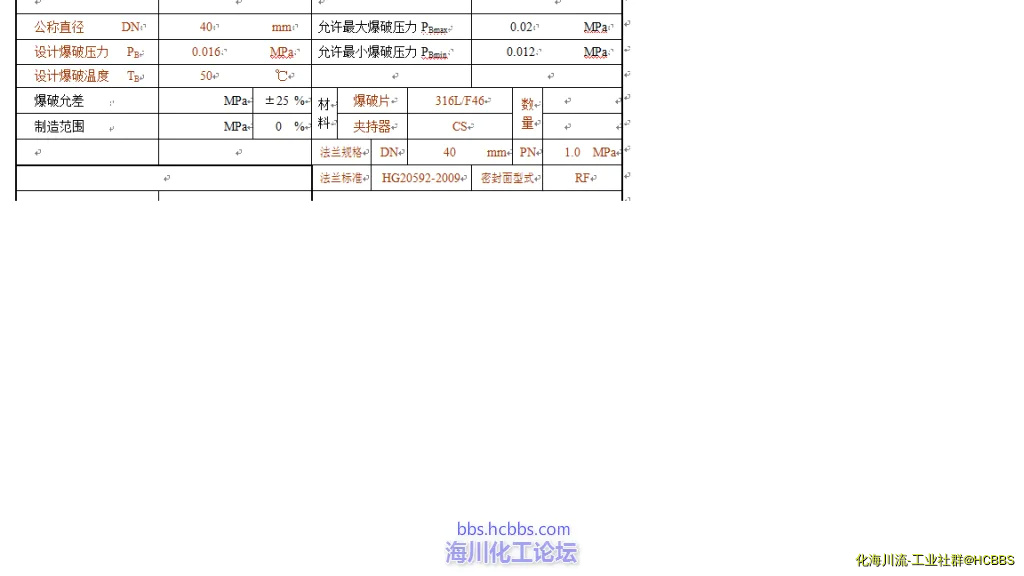

爆破片装置用于压缩空气,气源压力1MPa,充气压力0.01MPa,由减压阀减压;爆破片装置用于减压阀故障时对被充压容器的保护,卸放侧直接排空;现在的问题是:1.上下加持器内孔不同,法兰怎么选择,是否选DN40的标准法兰就可以,那法兰与进气端夹持器内孔不匹配了,进气内孔50,法兰规格为DN40
      2.为了连接方便,进气法兰想用螺纹法兰,可以吗?
      3.排空侧法兰不再连接任何管路,是不是随便什么形式法兰都可以?
      4.法兰的密封面形式是不是需要选择突面的?
     5.加持器实物上(下夹持器端面有水线,上夹持器无水线),是为什么?需要选择什么材质、形式的密封垫?
    5.金属类的密封垫公称压力大于1MPa(法兰等级1MPa)可以选用吗?
   6.说明书上说不能用橡胶垫片,那聚四氟乙烯垫片可以用吗?

去看HG法兰,垫片和密封面适用范围

可是不知道适用加持器吗?好像使用过程中会发生塑性变形,导致松弛的不行啊,会导致夹持器夹不住爆破片,具体不会选,我是做液压的,第一次用这个

选用化工部HG/T20592的法兰即可,看你提供的刀架型夹持器应该是RF面,夹持器外径一般是K-L

加持器实物上(下夹持器端面有水线,上夹持器无水线),是为了密封啊,夹持器和爆破片之间的水线就是密封线,密封线坏了或者压堆了,就需要重新购买夹持器了,否则会泄露的
