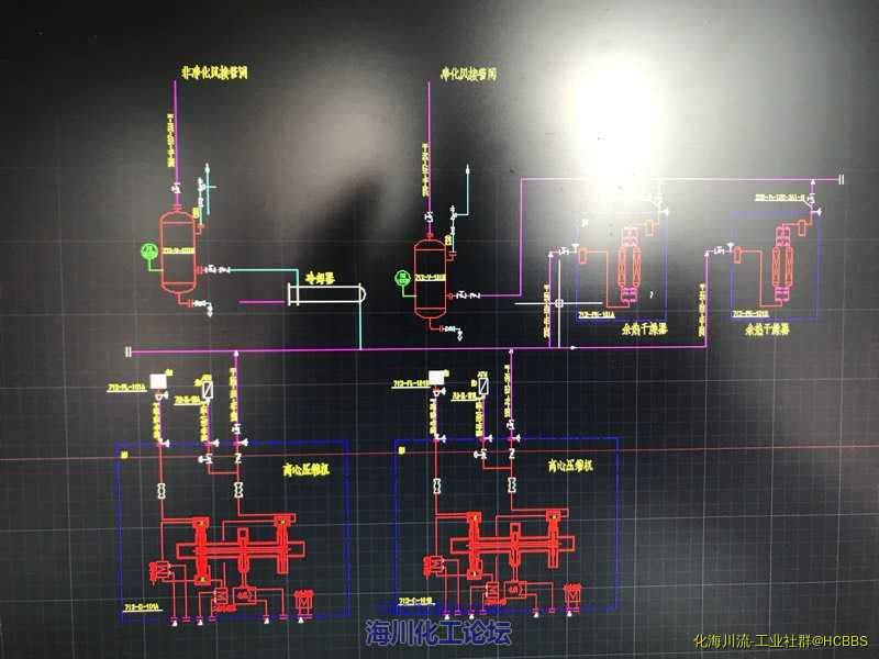

请教一下大家,采用余热再生干燥器的压缩空气站,压缩机、空气缓冲罐、干燥器的顺序是怎么配置的。采用余热干燥器的话,离心压缩机出口空气温度都在110度以上,这时候压缩机和干燥器之间是否还设置非净化缓冲罐。比如说一个压缩空气站规模是3×260离心压缩机+2×260余热干燥器,工艺流程上是3台压缩机接入一根母管,然后这个母管分出去三路分别接两个干燥器和一个后冷却器,干燥器出口接净化风缓冲罐再到管网,冷却器出口接非净化风缓冲罐再到管网,这样的配置正确吗?第三台压缩机启动的时候会不会有很大的气流,一般在选微热干燥器的时候压缩机出口是设置缓冲罐的
