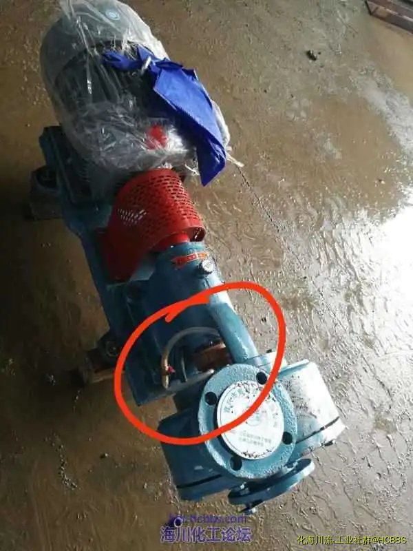

这个泵上的软管是啥子。。。干吗用的

通冷却水

看样子像是机封冲洗管

砂浆泵,K型密封

机封冷却用的

这个管子应该是加在密封处形成净水压力,阻止泵内介质外漏损坏密封及其它。算作是净水密封(与气封同理)。

机封冷却冲洗管,用液体冷却K型圈的,不过要保证冷却液不进去系统最好

机封冲洗管

机械密封的冷却、冲洗水进出管。

机封冷却冲洗管,给机封降温的

通冷却水,看图是冷却机封摩擦副和机泵水套

机封冷却管

密封冲洗冷却水管,有K型密封和机械密封两种

接机封冷却水的
