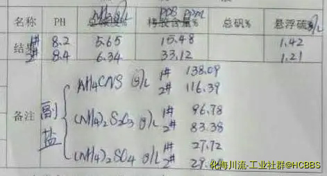

[讨论] 脱硫溶液付盐问题
2.2K |2
跳转到指定楼层
煤化工_TMVFVIP会员 VIP会员 | 只看该作者 回帖奖励 |正序浏览 |阅读模式       最后访问IP山西省
简介--本帖最后由 liaifeng 于 2018-8-18 10:04 编辑 我公司最近脱硫溶液中付盐含量比较高,氨法脱硫,请问各位前辈,这种情况一般是怎么造成的,怎么处理? .guestviewthumb {margin:10px auto; text-align:center;}.guestviewthumb a {font-size:12px;}.guestviewthumb_cur {cursor:url("template/one_default/assets/common/scf.gif"), default; max-width:300px;}.ie6 .guestviewthumb_cur { width:300px !important;} 登录/注册后可看大图 214230jh57vs5ips5kfcsx.webp (10.71 KB, 下载次数: 3) 下载附件  保存到相册 2017-8-17 21:42 上传 // [预览] strpos(214230jh57vs5ips5kfcsx.webp,'.doc') !== false //strpos(214230jh57vs5ips5kfcsx.webp,'.doc') !== false || strpos(214230jh57vs5ips5kfcsx.webp,'.docx') !== false 1283130 == 1725814 var jq = jQuery.noConflict(); function buyAction0(aid,tid){ layer.closeAll(); } function showBuy(aid,tid){ showWindow('attachpay', "forum.php?mod=misc&action=attachpay&aid="+aid+"&tid="+tid); } function showtip0(aid,tid){ layer.open({ type: 2, s ...-登录查看全文

huminVIP会员 永久VIP | 只看该作者       最后访问IP广东省
简介--分析一下氨法脱硫前的烟气全组分。有(NH4)2SO4,烟气中可能有SO3,或者SO2溶解于H2O生成H2SO3,在液相和有氧条件下,进一步氧化成H2SO4,与NH3.H20反应生成(NH4)2SO4。有(NH4)2S2O3,感觉好像有歧化反应发生,具体说 ...-登录查看全文

九六七VIP会员 VIP会员 | 只看该作者       最后访问IP河北省
简介--副反应不可避免,但与催化剂活性及工艺管理有关,可以减缓发生或上提盐装置-登录查看全文
