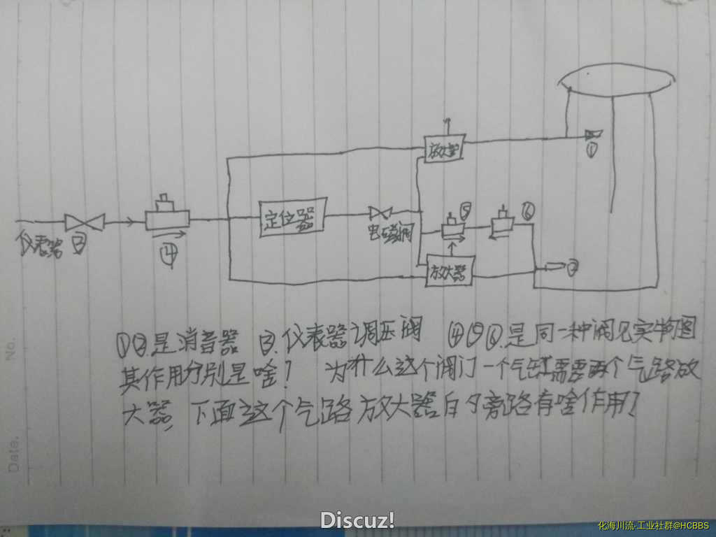

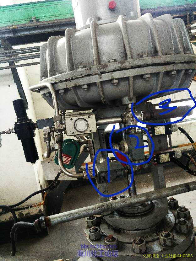

阀门上画圈地方的名字和作用,大致画下全部气路图,具体附件是啥描述不清楚,参考实物图。这是阀门为何有定位器后分俩个气路放大器,而且有一路还有个旁通

有人可以讲讲这个阀门是怎么工作,讲讲气路怎么走的吗

表注time open.和time close啥意思
发表于 2017-8-28 14:24:26
陈新与VIP会员 VIP会员 | 显示全部楼层       最后访问IP山东省
应该是保持阀

这个阀门定位器后分别分两路进气缸,一路进气缸的,比另外一路相比多一个旁路。多了标记为1.2俩个黑色阀门。为啥要这么设计

可能有一个是保位阀,另外两个我看还有2个电磁阀是不是SIS系统的控制阀啊?!

没有俩电磁阀,只有一个控制气路的

建议把详细的气路画出来分析才能比较通透

3像是消音器

画的不好。而且有些附件阀门不知道准确名字,说的不标准,帮我看看呗

这两个放大器应该有分ABC口,我估计两个接法布一样,这样才能实现但作用定位器输出控制两个放大器,4与56应该不是不同的减压阀,56应该是那种设定压力型的控制通断阀,那56旁路应该是失气保护,在没气的时候两边气缸应该是通气的,但为什么要装两个呢

定位器配合放大器,一般大气缸或大膜头执行机构使用,保证响应动作时间。配有电磁阀,肯定带有联锁,都是配在定位器的输出口的。456一般都是锁止阀之类的,就是保卫阀。一般特殊要求的阀门,有的工艺仪表流程图都有标注需求功能的,或者设计院调节阀参数中注明需求。

56哪个旁路具体讲讲,我非仪表人员,看不懂。能详细点不

5、6两个是安装相反的单向的?你确定没画错吗
