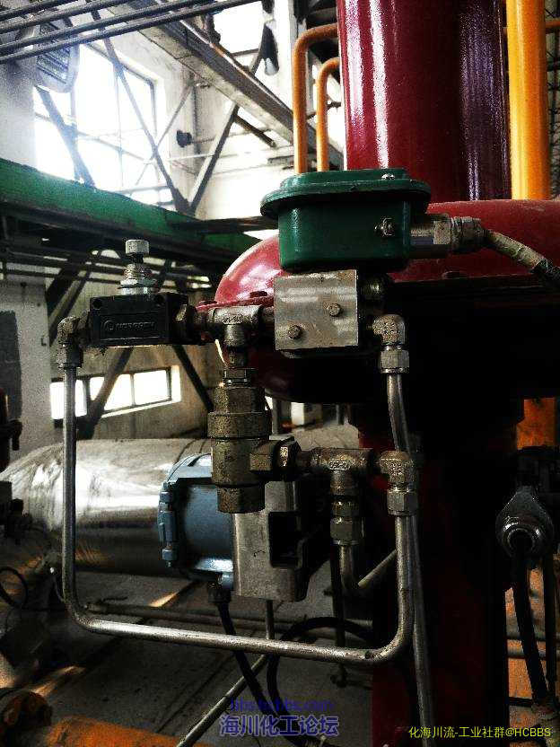

我干工艺的,想了解阀门工作原理,有些附件不认识,请告诉下面黑色阀门和黑色阀门与电磁阀中间三通下面连接阀门附件名字和作用

请参考http://bbs.hcbbs.com/thread-1827595-1-1.html1、“1”是可调节的快排阀,“1”应该还有一个排气口。也就是说气体从右到左的进气量可以采用上边的旋钮进行调节进气量,而当电磁阀下电,也就是气源突然中断时,气体从阀门膜头回流至“1”时,会从排气孔快速排出。满足阀门快速到安全位置。“1”附件内部是两个阀门,一个是调节阀一个是单向阀。
2、快排阀。当快排阀顶部进气口有压力时,右边与下边闭合,膜头的所有进气来自于“1”,而当电磁阀下电或者气源低于安全压力时,也就说快排阀顶部压力低时,快排阀右边与下边通。膜头的气从快排阀快速排出。
这个阀门属于一个重要的阀门,慢速调节,快速到安全位置。

快速排气阀,确保阀门在规定的时间打开或关闭。

如果阀门是气开阀,如果阀门想关几度,从那地方卸掉气缸部分压力呀

chenhsVIP会员 VIP会员 | 显示全部楼层       最后访问IP山东省
从定位器。

gaoxiang0217楼主 VIP会员 VIP会员 | 显示全部楼层       最后访问IP山东省
我们一个仪表工程师老老误导我,说是从没通气气缸一侧上的排气空。
