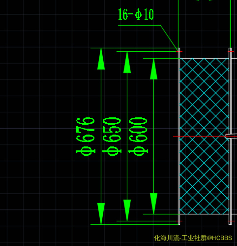

[讨论] 请问这是什么法兰,所依据的是什么标准
3K |20
南山南_INBMVIP会员 VIP会员 | 显示全部楼层 |阅读模式       最后访问IP天津市
如图所示为风机入口法兰,常用的没查到是什么法兰标准啊

非标的法兰 自己设计的 参数和众多标准都对不上的
想想看外径才676 中心距就650 边沿才13宽 剪掉半个螺栓孔才8mm
口径是600的 着实的非标自己设计的法兰 这法兰没啥压力就是为了连接用的

那外径680,螺栓孔12,螺栓孔直径620,配管直径560,这种法兰是非标还是什么法兰呢  详情 回复 发表于 2017-8-14 11:03

非标的法兰,自己设计的。

C:\Users\Administrator\Desktop那外径680,螺栓孔12,螺栓孔直径620,配管直径560,这种法兰是非标还是什么法兰呢
发表于 2017-8-14 11:03:47
与NB/T47021中的甲型平焊法兰DN550外径一致 但其他数据不对 与GB HG JB ASME DIN等均不一样 因为这些标准里没有DN550  详情 回复 发表于 2017-8-14 11:49
发表于 2017-8-14 11:49:00
那这种设备配套的法兰能在外面买到吗?还是自己做呢?  详情 回复 发表于 2017-8-14 13:02
发表于 2017-8-14 13:02:09
设备法兰当然可以 我这就做  详情 回复 发表于 2017-8-14 13:33

设备法兰当然可以 我这就做

这种法兰就是自己做的

非标法兰。

离心风机进口法兰其实就是一个同心圆环的薄铁皮。在百度图片里随便输入一个风机型号(比如9-19)就了解了。

不是法兰,看着像风机入口软连接的压板一样,风机入口一般是这样,根据风道的尺寸自制。

非标的,如果数量多的话可以联系我

风机入口法兰,自己做啊。一般都是6个或者8个的钢板割的。制作时注意工序安排,减少热变形
