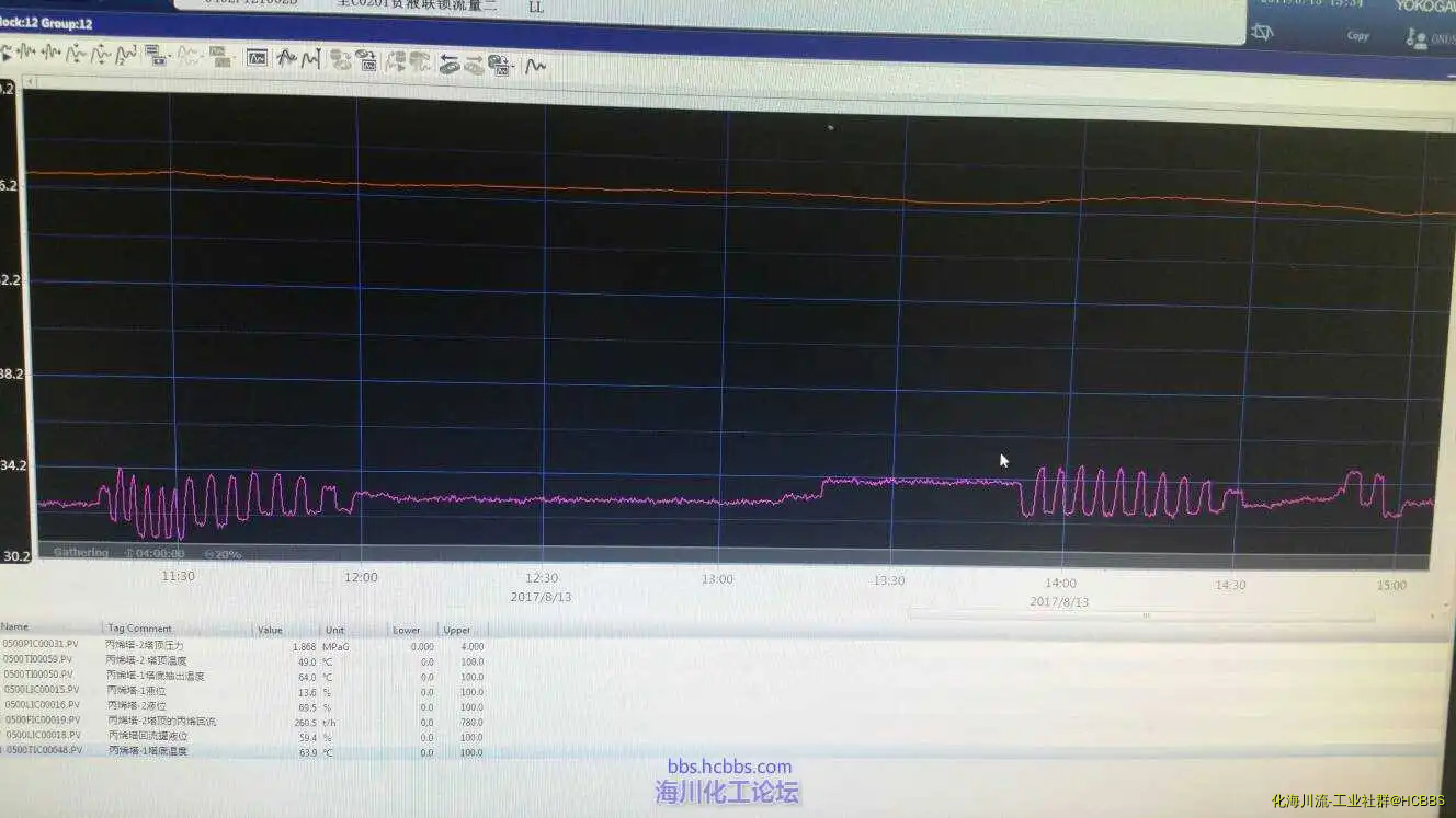

现场阀门喘振的原因真的很难找,查哪哪没问题,请问阀门背压高会引起喘振么。阀门那些工作指标对压差有要求?

黄色是精馏塔塔压,粉色是回流流量。

你说的是什么喘振?

气动薄膜调节阀有这样的现象,局限于某一开的。可能是流体压力与膜片信号相等时就会出现这类现象。还有就是设置的比例有问题。改变阀门开度是否可行,用改变其他的阀门开度改变这个在用的或许能好些。阀门定位器最好也检查一下。
