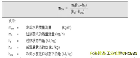

3.5MPA蒸汽通过减温减压器到2.0蒸汽需要多少水?    ASPEN 怎么算?

按照等焓过程计算。

可以用闪蒸模块,做个设计规定求解~

根据焓值求解

Q1H1+Q2H2=Q3H3
35barg是过热蒸汽么!?减压过程也伴随着温度差,这个我也不会计算,但可以通过阀门模拟

都是饱和的话,加水量非常少的。
从模拟上看,3.0MPaA饱和蒸汽减压后,过热度很少,考虑热损,基本就是饱和的了。
用闪蒸模块,调整补水量,使得闪蒸模块分离出的水量=0即可

减温减压的用水量需要通过以下参数才能计算:1.蒸汽流量(不同的蒸汽流量需要不同的量的水,显而易见)。2.减压前的压力,3减温前的温度,4.减压后的压力,5减温后的温度(减温减得越多须水越多),6.减温水的压力,7减温水的温度。
