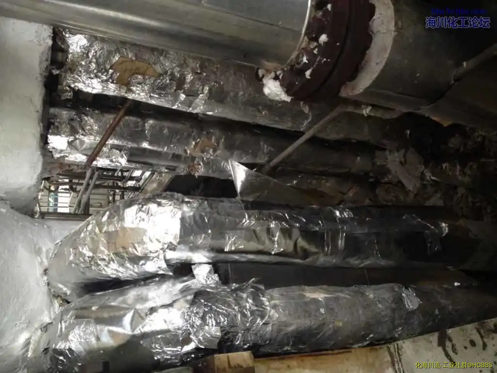

背压式汽轮机轴封蒸汽为什么要进行冷却,而且还有一路是旁通的,汽轮机缸体下部有好多管线,有什么作用,平衡?轴封?

backcat666 | 显示全部楼层       最后访问IP广东省
上图呀,具体什么管线也不知道呀

背压式汽轮机轴封用的氮气吧!轴封泄露的蒸汽去汽封抽气器啦,抽走部分泄露的蒸汽,缸体下面的管线一般都是疏水用的,正常时关闭,启动时打开!有图比较好!希望楼主来张图来!

mhusseinVIP会员 VIP会员 | 显示全部楼层       最后访问IP江苏省
除了小透平外,较大功率的透平无论背压的还是凝汽式的,都有轴封抽汽的,确保蒸汽不外漏,凝汽式的还必须建立真空度。氮气是轴承的气封。

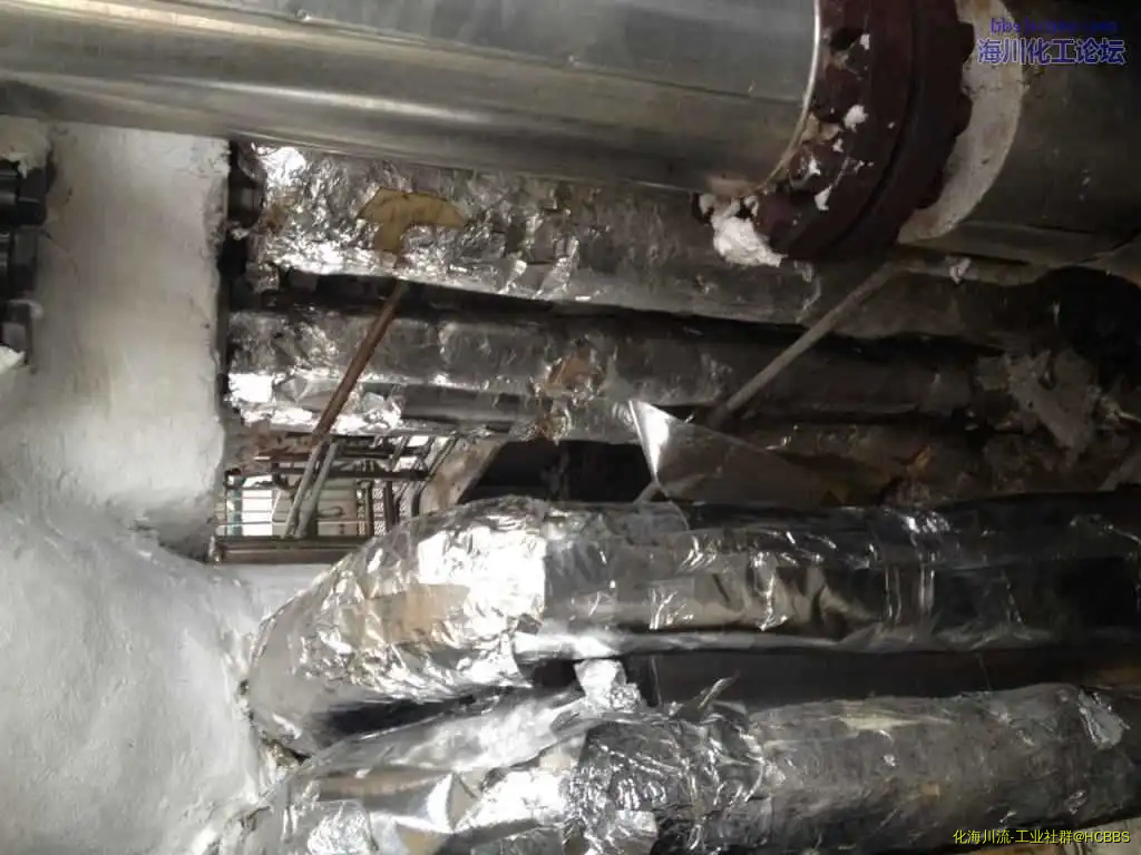

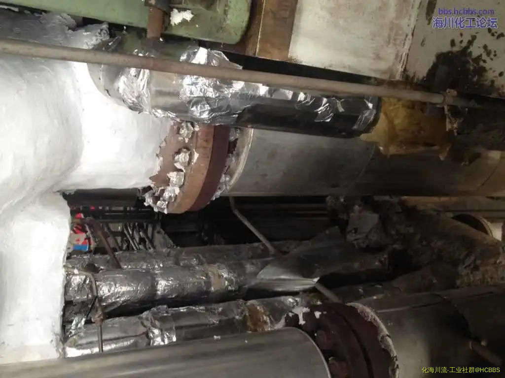

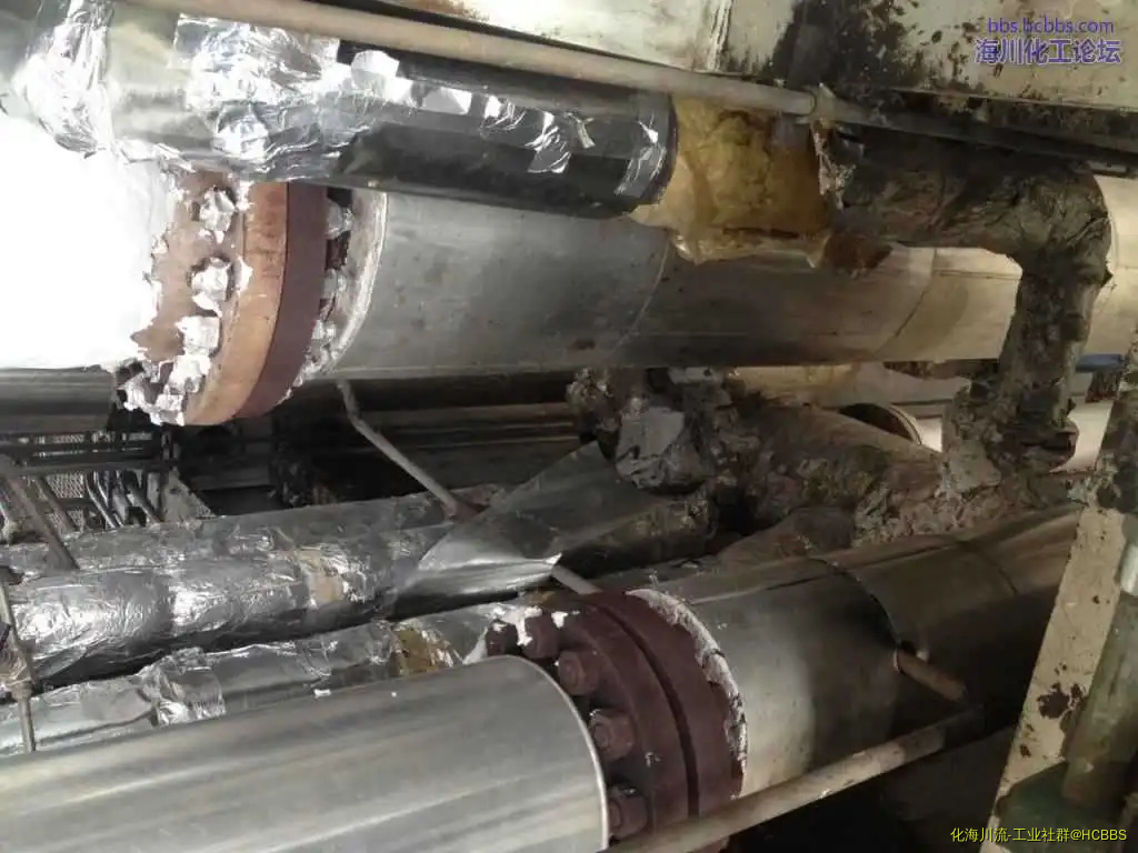

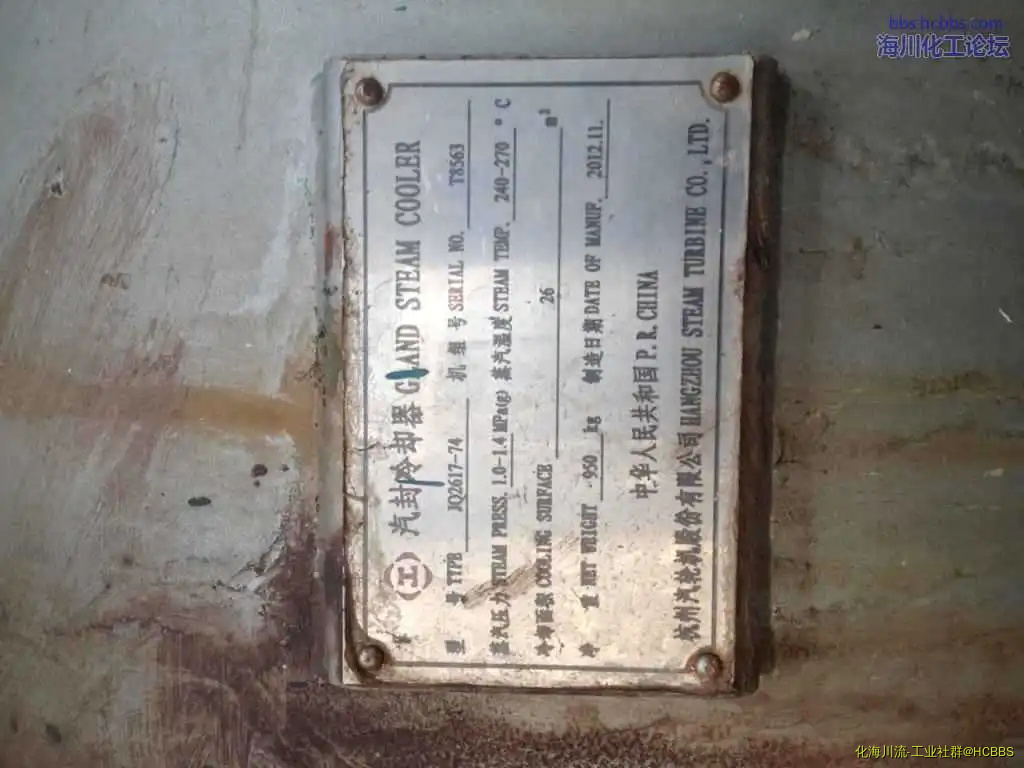

kobeylyl楼主 VIP会员 VIP会员 | 显示全部楼层       最后访问IP广东省
气封及缸体下面的的管线
mhussein 发表于 2017-8-10 22:39
除了小透平外,较大功率的透平无论背压的还是凝汽式的,都有轴封抽汽的,确保蒸汽不外漏,凝汽式的还必须建 ...
这个我清楚啊,为什么多了气封冷却器啊
最早老外的是没有冷却器的,冷却器应该是保证负压。
背压式的没有哪个部位是负压的啊

kobeylyl 发表于 2017-8-10 23:46
这个我清楚啊,为什么多了气封冷却器啊
收集凝结水啊

操作工人VIP会员 VIP会员 | 显示全部楼层       最后访问IP陕西省
回收漏汽,还有疏水管线
