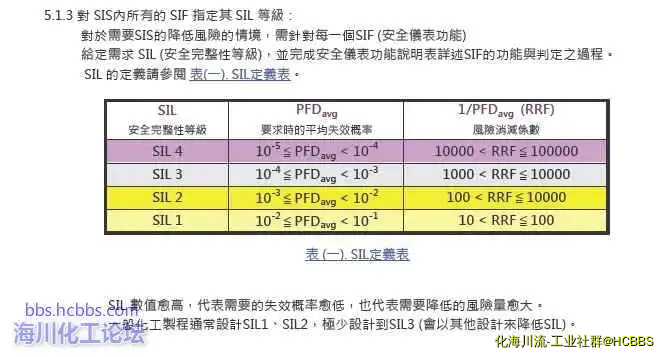

问一个十分幼稚的问题,sis系统的仪表及控制设备是否必须经过SIL认证的?最近在做SIS系统改造,咨询了一些大品牌的厂商,经过SIL认证的仪表和控制设备的价格,是没有认证的一倍乃至几倍,如果全部用经过SIL认证的仪表及设备,成本之高让人难以承受。所以有以上一问

现场仪表也可以不经过认证,但是需要厂家提供 dangerous failure undetected等参数,这样你才能计算PFD。

我个人认为应该不是要SIL认证,而是要对SIS中的SIF进行SIL等级的评估,根据制程特点来看是否满足要求,不足的需改善。仪表及控制设备我们目前的是有TUV的认证。

规定要求,实际做不到,成本太高了,不符合实情。

可以没有的,只要你有参数,把没有SIL认证的算出PFD,然后折算成SIL等级,然后再整个回路考虑SIL等级是否满足要求就可以的~

并不是说是否一定需要,而是理论与实际如何匹配。举个最简单的例子,如果有只有一个回路,一个sensing element,   一个 logic server, 一个final element,如果都达到了SIL3,在不考虑冗余的情况下,这个小系统差不多就达到了 SIL2~SIL3(之所以不确定,是因为还有其他一些假设与参数)。那么,对你来说,要求这几个仪表具备SIL认证,是你要求这个小系统达到SIL3认证来说,最简单的事情,因为你需要做到事情就少多啦;当然,你也可以要求这几个仪表不提供SIL认证,仅仅给你提供用于计算PFD的参数,你来自己计算。
即使我们不考虑是否诚信的问题,要评估一个系统的安全完整性,要考虑到每个部件(SE/LS/FE)的失效率,就这个计算与评估过程,你觉得你搞的定吗?不觉得繁琐吗?
然后,如果哪个奇葩厂家前面说可以提供,后面又提供不了,或者给你的数据前后不一致,或者有更新,你的噩梦就来了~~~
如果是厂家直接提供国际权威认证机构提供的SIL认证,里面已经有各种需要的参数,会不会觉得安全仪表系统的评估过程与结果,更加可控和放心呢?
大家都是打工的,没必要把很多事情搞复杂;可能这也是标准化的优势所在,也是权威认证机构长盛不衰的动力之一吧。
发表于 2017-9-30 15:32:56
可以不用认证,IEC61508中可以使用经验论证,就是你凭你的使用经验和厂家提供的数据能证明达到SIL等级的要求就可以,认证其实就是一个坑。在国内也没几家有认证的。
