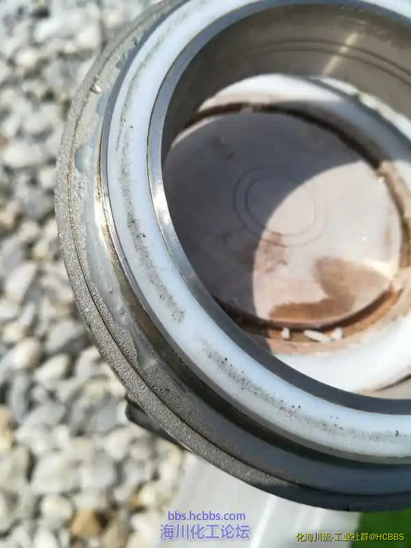

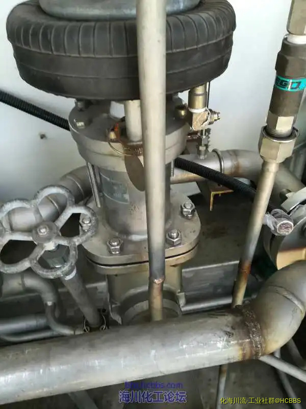

液氧罐车紧急切断阀漏气有什么原因?近期紧急切断阀漏了换了垫片后还是会漏气。有什么原因?在线急等。。

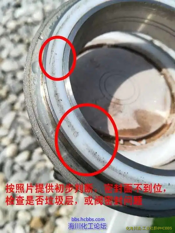

按照照片提供初步判断:上密封变形 或阀座密封存在垃圾层,

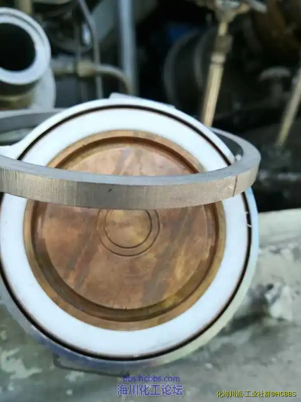

这位师傅,这个垫片更换了,现在一点封不住。就好像是没封住一样。

密封圈什么材料了,现在市场很多是塑料材质,不是四氟(PTFE)  详情 回复 发表于 2017-8-13 14:06

垫子厚了会这样吗?压偏了这样
