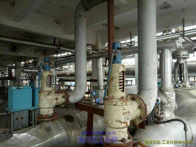

这种减温减压装置的安全阀排放管线如何防冻?

这种安全阀排空需要防冻措施吗??

应当不需要防冻的。如果是安全阀内漏的话,要更换安全阀就是了。

在安全阀排放口法兰后下方开一个小孔

咏吥誩弃 发表于 2017-8-8 16:16
在安全阀排放口法兰后下方开一个小孔
这方法好,不过最好是在低点加个导淋,有水了排一下,没水关上

同意5楼的观点,应该在低点加个导淋,在接个疏水阀连到地沟就好了

不光是安全阀放空,所有的放空阀后立管都可以这样

安全阀排放孔一般都有泪孔,我们厂一般是在下面焊接一个DN20的短管,冬季接胶皮管引地沟,夏季收掉

这种开式的安全阀,手动泻放的时候蒸汽会从弹簧位置出来吗?
