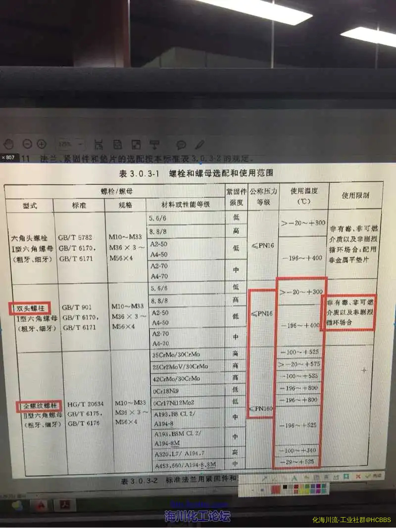

最近安全检查要求要将双头螺栓全部更换成全螺纹螺栓,求指导,主要区别是什么啊

全螺纹螺栓用的较少,不知你们为什么这样要求。

全螺纹的强度更高,能适用更苛刻工况,这是20592里的截图

从搜索到的图片看,全螺纹的就是从头到尾都是螺纹。双头的是两头是螺纹中间是光杆。可能担心光杆太长拧到光杆位置能不动了也不能固定,全螺纹的能拧到任何位置
法兰用螺栓,我从来都是用全螺纹的。

双头螺栓在螺纹与光杆接合处容易产生应力集中

我觉得主要还是看材质,很多大型设备的法兰厚度很夸张的,我就见过一米长的双头螺栓,两边带双螺母,设计图纸上人家就是设计双头螺栓,做全螺纹完全没有必要,浪费加工成本!不管是双头还是全螺纹只要把螺母带满,拧紧就行,局部应力集中在热处理环节应该就消除了
