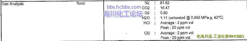

设计压力:1.1MPa  设计温度:250℃   管道材质:316L无缝钢管  标准:GB/T 14976  管子外径:DN100管子114.3   DN80管子88.9    介质:如下图 ,请有经验的师傅帮忙计算下此工况下的管子壁厚,谢谢!

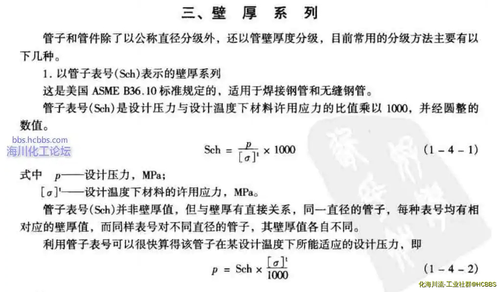

按照你提供的条件,壁厚等级为Sch 20,建议壁厚选择5.0

SCH40

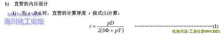

feng飘逸VIP会员 VIP会员 | 显示全部楼层       最后访问IP广东省
如图,计算公式,详见GB/T20801,

杜鹃花儿飘飘落VIP会员 VIP会员 | 显示全部楼层       最后访问IP四川省
非特殊管道建议Sch40S,DN100的壁厚6.02  ,DN80的壁厚5.49,要是循环振动等特殊管道我也不会计算,哈哈。
