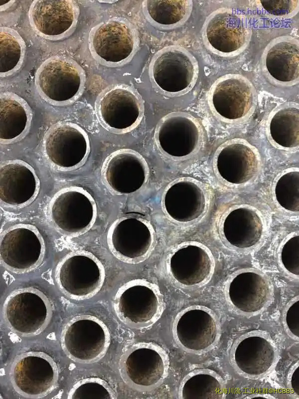

一塔底立式重沸器换热管漏,堵管后又发现焊口漏。介质走管程,温度约60度,近常压,基本无腐蚀性;蒸汽走壳程,温度150度压力在5-10公斤。

请教:各位遇到这样的立式重沸器泄露吗,怎么解决的?

这台重沸器设计做法是强度焊加贴胀,真正制造的时候怎么做的就不知道了。

现场我没去,只是拍了照片回来。目测管接头焊缝不怎么看得到。

持续关注,我们单位有两台也这个毛病。刚刚加了阴极保护,还没看出效果

目测焊的有点问题,有点烧管头,这种壳层走蒸汽的我们都焊接加贴胀的

固定管板换热器?如果补焊还漏的话,有可能是因为工艺没有提具体金属壁温条件,搞设备的就随便用算术平均值,导致换热管轴向应力的正负号刚好相反,导致缺少膨胀节

您好,膨胀节影响到的是管板厚度吧,该设备管板没有变形,而是换热管焊缝裂。
