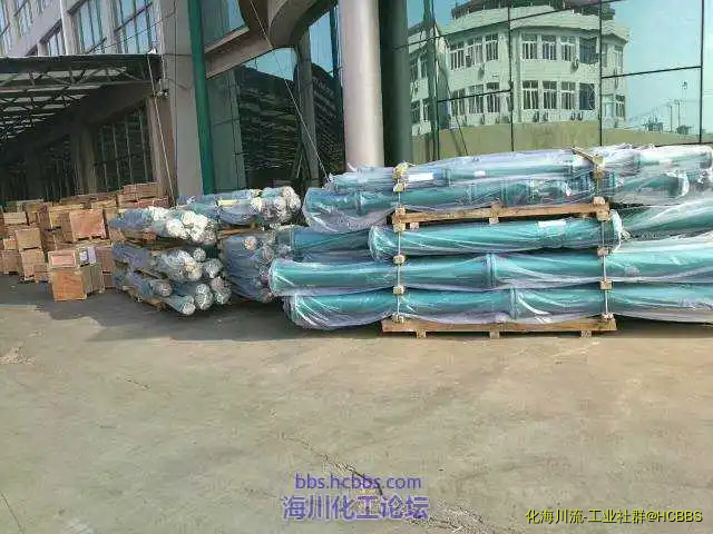

大家好,求助耐30%盐酸管道材料

具体的温度和压力是多少?工况合适的一般采用衬氟管道就可以了。

衬氟管道合适 。

绝大多数金属材料都不耐盐酸腐蚀(包括各种不锈钢材料),含钼高硅铁也仅可用于50℃、30%以下盐酸。和金属材料相反,绝大多数非金属材料对盐酸都有良好的耐腐蚀性,所以内衬橡胶泵和塑料泵(如聚丙烯、氟塑料等)是输送盐酸的最好选择

超过80℃,就衬氟管道。低于80℃,玻璃钢管道就可以

衬氟管道就可以,耐用还耐糟,费用也就是第一次投资高些,但维护费用很低!

钛应也可以

钛不可以的,钛及钛合金耐得住氯离子,盐酸不行,会发生腐蚀,我们原来在中试平台用过,扛不住

你得说出你具体的工况 条件啊,温度,压力,介质等等啊,人家才好给你选材啊,一般盐酸肯定选无机非金的,比方说搪瓷、内衬PP/氟塑料、玻璃钢啊等等

如果没有温度,衬PE PP都可以

谢谢大家。选用了PPH。
