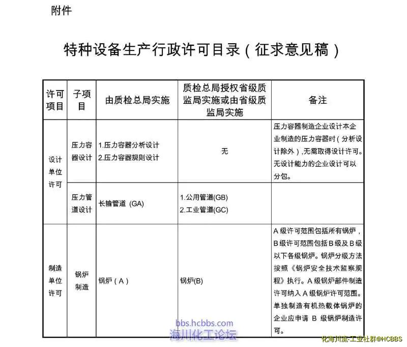

质检总局特种设备局关于征求对《特种设备生产行政许可目录(征求意见稿)》意见的函
(质检特函〔2017〕47 号)
各省、自治区、直辖市质量技术监督局(市场监督管理部门):
为落实《特种设备安全监管改革顶层设计方案》精神,加强特种设备安全监管,推动行政许可改革,我局组织起草了《特种设备生产行政许可目录(征求意见稿)》,现印发你们,请尽快组织相关单位认真讨论,并于2017年8月31日前将意见建议书面反馈我局。
联系人:康昊源;
电话:010-82262253;传真:010-82260187。
附件:《特种设备生产行政许可目录(征求意见稿)》
质检总局特种设备局
2017年7月28日

哈哈,从字面上理解,设计还是要取得许可的,毕竟自行设计并制造的压力容器目前还是少数。
发表于 2017-8-2 11:01:03
梦幻100 + 5 积极参与
压力容器制造企业设计本企业制造的压力容器时,无需取得设计许可的话,
还需不需要其设计审核人员取得国家容标委颁发的审批人员资格证?
发表于 2017-8-2 11:38:58
给你个链接http://www.aqsiq.gov.cn/xxgk_13386/tzdt/gzdt/201707/t20170731_494265.htm  详情 回复 发表于 2017-8-2 13:07
还需不需要其设计审核人员取得国家 ...
给你个链接http://www.aqsiq.gov.cn/xxgk_133 ... 20170731_494265.htm

从征求意见稿看,设计以后只有“规则”和“分析”两类,不分A\D\C等类别了,审批都由国家局管了,原来D类属地化管理就取消了。制造厂可以设计制造自己的容器。但我认为有几个因素需要考虑:1、从法理上要有说法,也就是特种设备法、压力容器压力管道设计许可规则等法规要改变,2、设计不分类后如何保证设计质量?毕竟不同类别设备设计需要的知识面是不同的,3、国家质检局是否有精力管好全国的设计?4、作为设备审批人员,以后搞成注册制,就可以服务于各个制造厂,而不必受限于证上单位了。这样更利于审批人员兼职!

不管许可证要不要,图纸上签名的都是要负责任的
发表于 2017-8-2 16:18:57
估计是制造资质涵盖设计资质了。纯设计型的设计院,工程公司还得取资质。
审核人员还是要取证才能上岗。

设计员、审核员还是要持证上岗,终身责任制,
单位的设计资质取消是个大的趋势。

压力容器制造企业设计本企业制造的压力容器时,无需取得设计许可,应该还是需要审核人员资质及人数要求的,相当于变为注册制,类似于现在的无损检测的证,满足资质及人数要求就可以从事本企业制造的压力容器的无损检测。

这样做可以减轻制造单位的负担。对于审核资格应该有要求。
