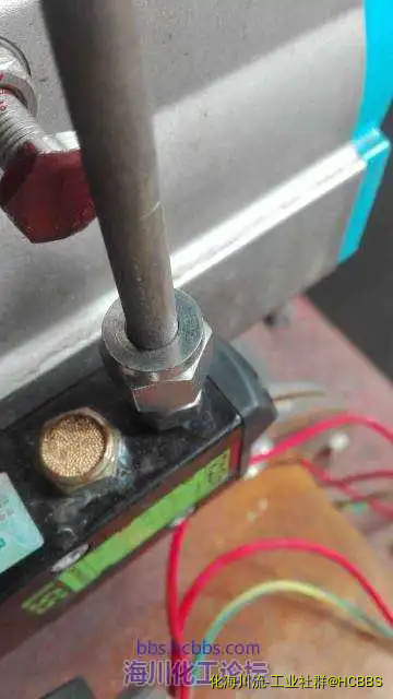

[讨论] 安装有否问题看图
3.1K |13
9shanghaiVIP会员 VIP会员 | 显示全部楼层 |阅读模式       最后访问IP上海市
图中现场一角
发表于 2017-8-1 18:03:42
RSchufaqi + 2 发起议题

9shanghai楼主 VIP会员 VIP会员 | 显示全部楼层       最后访问IP上海市
貌似电磁阀,铜色的应该是排气口?
发表于 2017-8-1 18:06:16
haichuan1230VIP会员 VIP会员 | 显示全部楼层       最后访问IP新疆维吾尔自治区
铜的是消声器,
发表于 2017-8-1 18:14:01
朝上安装是否有问题
发表于 2017-8-1 18:18:19
进水的话应该影响电磁阀的吗

xzzgjxmfVIP会员 VIP会员 | 显示全部楼层       最后访问IP香港特别行政区
排气消音器长期看容易堵死。

kaiser0106VIP会员 VIP会员 | 显示全部楼层       最后访问IP辽宁省
朝上安装 易进水

wanengVIP会员 VIP会员 | 显示全部楼层       最后访问IP浙江省
正确热安装方式是电磁阀应该水平旋转180°,气源进气管和排气孔都朝下。1、气源有杂质或水份时根据自身重力不会进入电磁阀。2、排气孔朝下不会因为长时间的灰尘和飞虫积累而堵塞影响阀门启闭时间。排气孔最外边的那个网应该叫防虫网,排气孔阻尼器同时还具有排气阻尼消音功能。
如果气源管在从上到小的弯管之前有从下到上的工艺也能使用,从下至上还是避免气源有杂质或水份时根据自身重力不会进入电磁阀。但防虫网在巡检时要勤检查。

物是人非事事休VIP会员 VIP会员 | 显示全部楼层       最后访问IP江苏省
目测该阀门还没投用,
如果验收过了,拿个保温皮遮一下,卡好不掉了就行;仪表气源都是先经过过滤减压阀的,没那么容易进水,如果进水了,现场的定位器早就故障了.
如果还没验收,直接卡他,叫他重新配管,安装。

c3h5e8n1VIP会员 VIP会员 | 显示全部楼层       最后访问IP浙江省
waneng 发表于 2017-8-2 08:35
正确热安装方式是电磁阀应该水平旋转180°,气源进气管和排气孔都朝下。1、气源有杂质或水份时根据自身重力 ...
同意。但是室内的话,朝向水平方向也不怎么影响。另外,你的头像很像是郭工。
