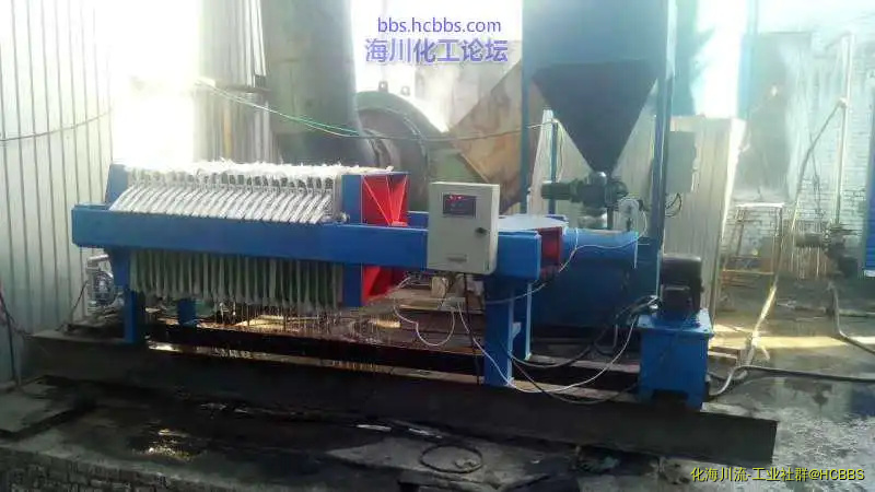

一般1m2板框对应15L的容积,20M2y就是300L,按300L含水率为75%的污泥设算约3.75m3(含水率98%),现在就要看你要在多少时间内把这些污泥给压完.如在4小时内压完即泵流量为0.93M3/H(15.6L/min),此时隔膜泵对应压力应为0.6MPa .那一般情况下就能把污泥在4小时内压完.(但结合考虑污泥有脱水性能)

后面泵有背压,流量会减小
