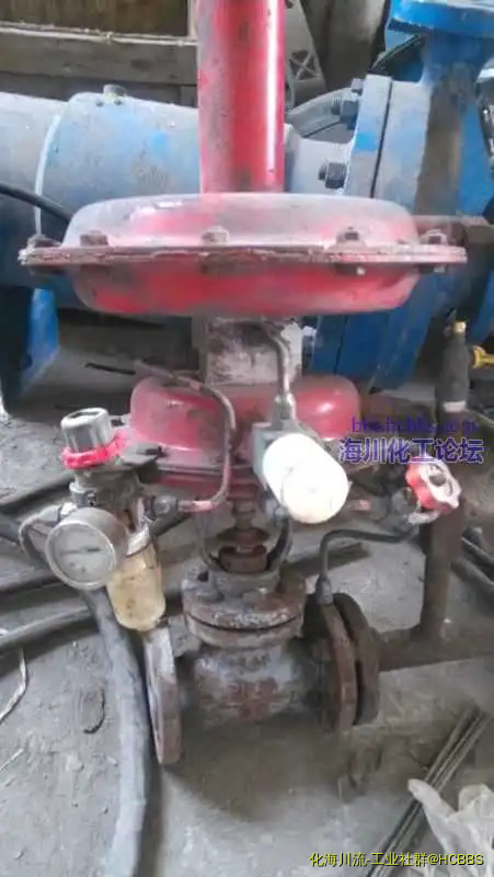

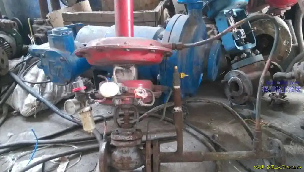

本厂有台沈高的自力式减压阀,现在有点疑惑这台自力式减压阀气路为何还加了个过滤减压阀有什么作用呢,大家有用过的吗给讲解一下之处作用与意义!

从图上看不清,可能是对自力式减压阀进行在线压力设定用的吧!

单从功能作用上说 减压阀应该是调节阀前后设定压力的 就是你想要控制的压力 指挥器是不是也叫先导阀 起到提高控制精度和控制速率的
实际还没应用过 还未开工 想参与交流 仅供参考

从目前查到的资料来看是主要是为了过滤作用,后续有详解再分享与之

你的解释基本正确,的确指挥器为了为了提高控制精度,就是不太明白前引压管加个过滤减压阀起什么作用

过滤器减压阀的主要功能是稳定下边膜头的气源压力的。带指挥器自力式压力调节阀就是先导式自力式阀门,提高阀门控制的精度。

先导自力式调节阀,类似于PID控制器,起控制调节速度及精度作用。

这个过滤减压阀如何调节,平时用的时候需要调节吗
