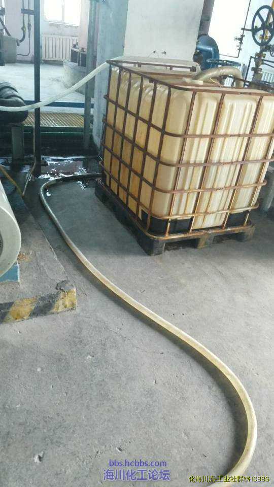

最近工作中遇到了一个很有趣的问题,我们桶子排水到室外,出口阀在底部,于是接了一根很长的管子,本以为万事大吉了,结果排水速度超慢,仔细一看管道里的液体几乎不动。我就联想到气体,气体由于浮力会在管道上面,至于为什么不流动怎么解释。求方法求解析。

主要是位差(压力)小,管子长阻力大。还有塑料桶有没有放空。

位差太小,排水不畅

所说的位差,就是高度问题吗?桶子放空是开着的,不然真空,这个倒是懂。管子阻力怎么理解???

一个桶的高度,特别是在半桶水以后,另外地面高度是否一致,  详情 回复 发表于 2017-7-29 18:47

哦哦,谢谢三叶草,还有吗?拍不出水,是管道里的气体,还是位差太小?

把桶垫高,或者用气动泵打

在设计管路的时候就需要考虑到管道阻力,你这样设置在罐顶没有压力的情况下,最终是没有液体流出的!

管道有气体,是有气阻的。气阻需要位差来克服,就算气体没充满,也使管道截面减小,造成流量小。
