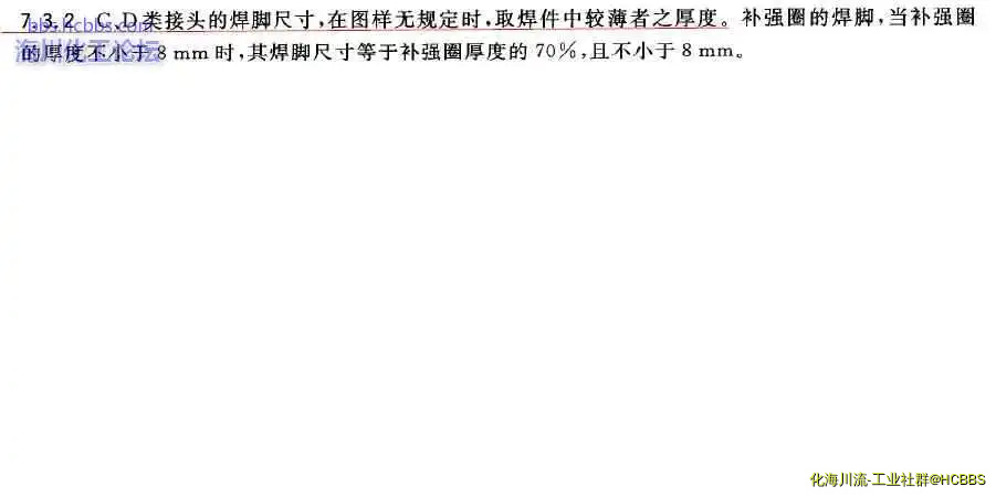

[img]file:///C:\Program Files\Tencent\QQ\Users\1014129794\Image\Group\[K_NKI5]AC7E2$C(ENPA_3Q.png[/img]各位大能,有一个问题请教,按照GB150.4的第 7.3.2条款,当图纸上写有“接头形式与尺寸按照HG/T20583-20011中规定”时,D类接头焊脚高度按照HG/T20583;没写时D类接头焊脚高度按照较薄板厚度,这样理解对吗?

图纸上一般会按照HG/T20583上的结构给出焊接详图,焊脚高按照图纸上的要求,没给就是按照较薄板的厚度

我一般会写:按较薄板的厚度,且不小于6mm。
发表于 2017-7-28 08:51:17
梦幻100 + 5 积极参与
你的理解是正确的。我们设计图中没标注焊脚高的都写一句:角焊缝腰高按较薄板的厚度。

可以这样理解!
发表于 2017-7-28 10:45:07
按较薄板的厚度,且不小于6mm。

150附图上面不是有详细焊高要求么。我觉得可能需要搞清楚的是焊高到底指的的那个尺寸,是焊缝直角高度(K值)?还是垂直于焊缝斜边的高度

谢谢各位大神的解答,还有对于150里坡口附录我的理解是此附录D列在GB150.3设计这一章之后,因而此附录只能是设计人员作为坡口设计参考使用,其上给出的坡口焊脚高度只能作为设计人员采用的依据,而工艺人员在做工艺时是无权直接采用附录D中给出的焊脚高度,当然图纸上如果注明按照附录D选用坡口参数除外,作为工艺人员只能按照GB150.4制造篇7.3.2要求确定焊脚高度,但是也有人认为工艺人员可以自行直接采用附录D中的坡口尺寸,对此各位如何理解,望给予指点。

角焊缝腰高按较薄板的厚度,不小于6mm。
