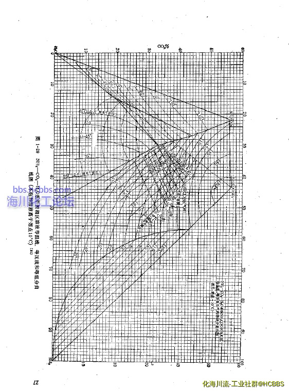

如题,甲铵液浓度为:CO2 22.6%  NH3 36.7  H2O 40.7% ,操作压力0.35MPa(G),请问结晶温度为多少?如何查相图?有详细的步骤最好了!

高于熔点10℃的不饱和溶液相图
高于熔点10℃的不饱和溶液相图
高于熔点10℃的不饱和溶液相图
向别人请教的,不知道对不对,请大家指正!
X轴NH3浓度线和Y轴CO2浓度线相交点,直接读取,数据大约位于30~31℃之间。
