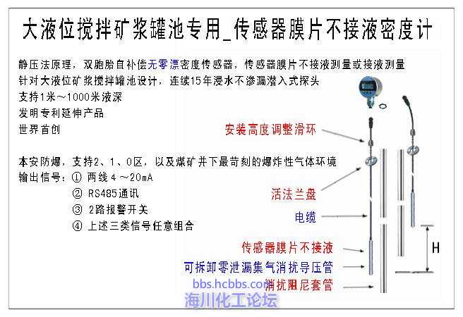

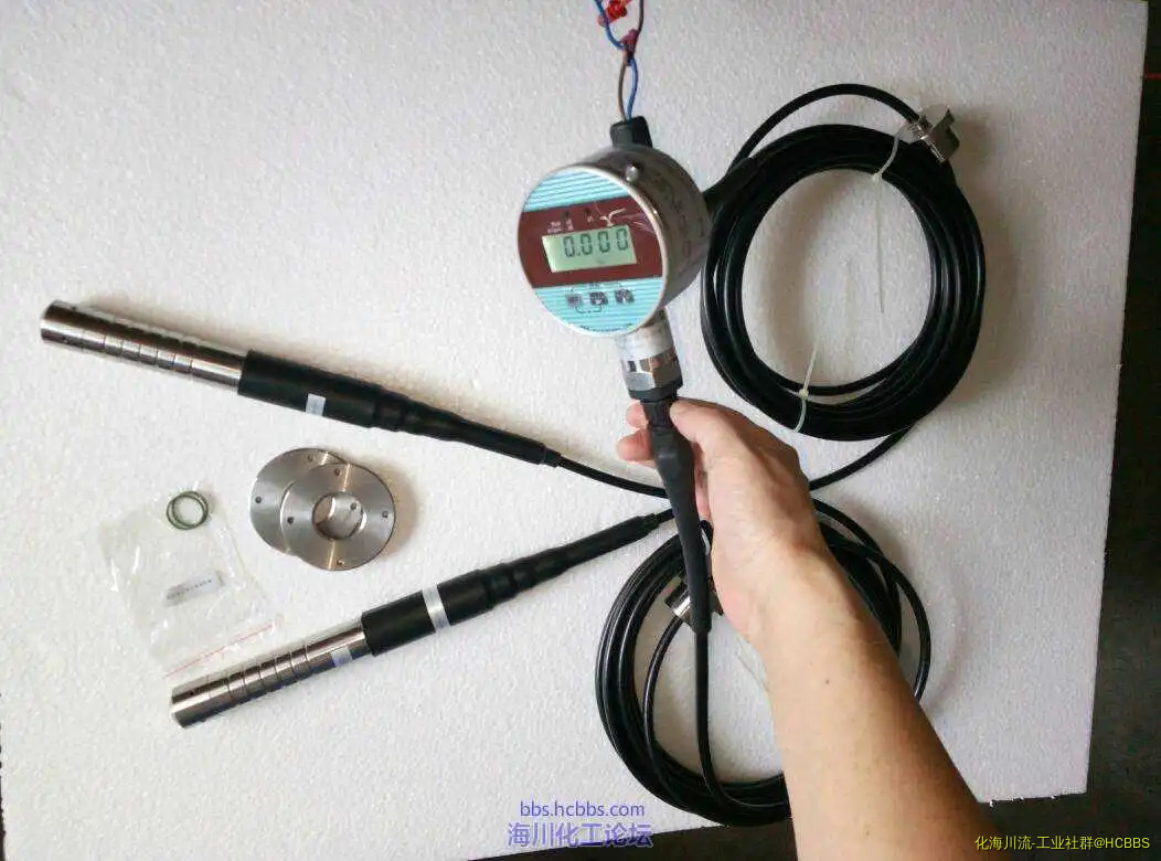

传感器膜片不接液的投入式在线密度计,
你们见过么?

什么测量原理?
可使用在哪些工况环境下?

图说 ,

能先试用吗?

应该有个前提条件吧:解析出来气体很少对差压没有影响或者解析气体压力很稳定且可以确认是解析气压力。我曾见过解析气压力达到3.8kPa,还没确认这个值是否稳定的。
发表于 2017-7-28 15:10:35
zxg.wylton 发表于 2017-7-28 15:10
应该有个前提条件吧:解析出来气体很少对差压没有影响或者解析气体压力很稳定且可以确认是解析气压力。我曾 ...
1、"解析气" ?
        没明白啥意思呀 。。。
        是说传感器检测到的气压么?
2、静压法原理,严格讲条件,就是"静"撒
      静态下,仪器检测的压差,只与探头间距和密度有关
      搅拌情况下,
      下套管阻尼,创造条件让压力平稳是一方面,
      另一方面,仪器本身写有算法,可做滤波阻尼
      再就是,仪器底层还有探头间距的在线补偿功能
3、获得平稳的密度值,没有问题,
      这号密度计,我卖它16个年头了,
      这个月,
      江苏快达农药和新疆昆仑钢,
      有来再次订货
      用了能再买,说明用的,还行吧!
4、友情提醒:
      也许这号密度计,并不完美。
      也许上述两家单位,找不到更好的产品可用喽!
      也许是哥,命好捡到漏咧 。。。。。。
      一家是在搪瓷罐里测富含甲苯的液体
      一家是在脱硫石膏泵房测石灰乳
      这两种料液,为啥难测
      大家去想

前面说的炼钢厂那"脱硫石膏泵房",
就是有剧烈搅拌的呀,,,
敢不搅拌,那石膏不就沉底结块了么?
看看密度计的安装图吧,下面那两个疙瘩,就是搅拌叶片挖
