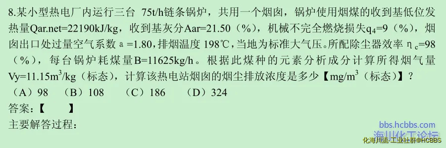

[讨论] 【注册动力】求教2013年案例上午第8题的解法

人家题干已经给定的是标态的烟气量了,就不需要温压修正了,过量空气系数之类的都是干扰信息!

那不是也没答案么。。。  详情 回复 发表于 2017-8-3 17:30

那不是也没答案么。。。

计算烟气量时要用计算耗煤量Bj而不是锅炉耗煤量,分母B×(1-q4)。可以仔细看看P62公式2-24上面的那段话

那答案就是169.6,对吧  详情 回复 发表于 2017-8-4 13:10

那答案就是169.6,对吧

3×3537.7/(11625*(1-9%)*11.15)=107.9mg/m3(标态),答案是B

Mai×3600/(11625×(1-9%)×11.15)=107.9mg/m3标态,这样还算不对答案的话,就是自己数学计算没学好了
