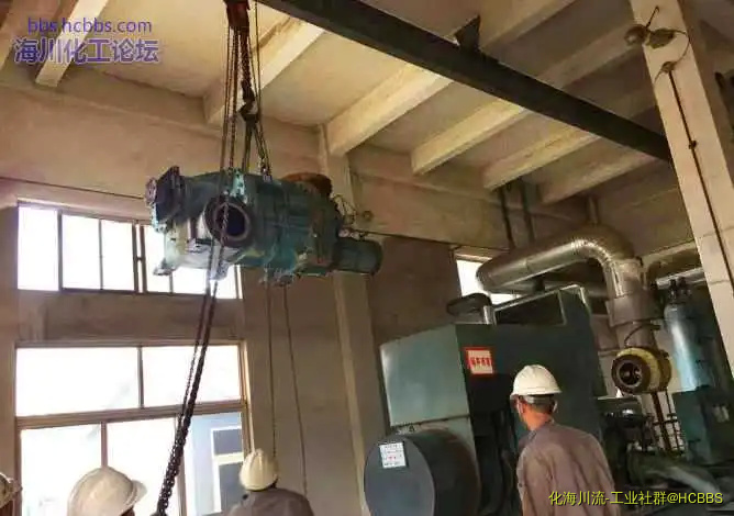

压缩机的拆检大修
压缩机落地;拆机;转子线性修复、机体、排气端座、吸气端座、排气端座等磨损位置的修复;滑阀与滑块的修复;清洗各个零部件;更换轴承、密封圈、轴承平衡活塞以及损坏的部件;使用专用工具将阴阳转子装回压缩机腔体内,并校对其位置;调整阴阳转子的间隙;

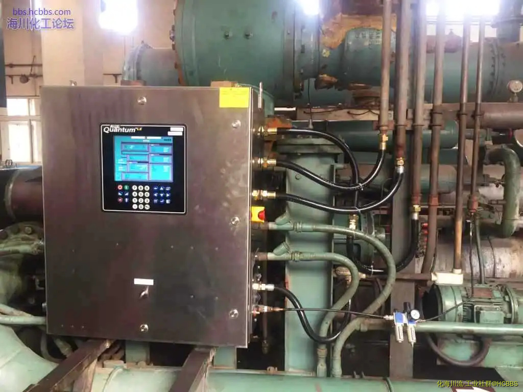

QUANTUM昆腾控制系统检修
QUANTUM昆腾程序刷新到当前最新版本;数字板、电源板校验;调整控制程序和参数,程序测试校验;检查校验各个压力、温度、液位变送器;(包括吸气、排气、油压等压力变送器,排气、吸气、油温、电机轴承定子温度传感器等);昆腾控制中心保护测试检查;检查驱动电机过载保护装置;执行器和电磁阀清洗和动作可靠性校验;模拟运行,控制和保护验证,点动试运转所有执行器和电磁阀,开启正常,保护动作无误。
