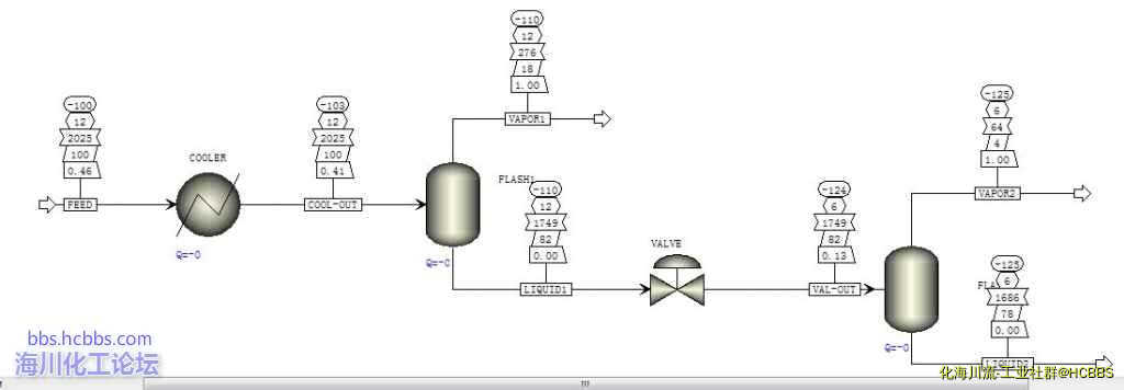

本人新人小白,这个例子弄了好几天,始终有警告,求大神帮忙看看
2.8K |6
799903943VIP会员 VIP会员 | 显示全部楼层 |阅读模式       最后访问IP浙江省
  *   WARNING
      ZERO FEED TO THE BLOCK. BLOCK BYPASSED
   Block: FLASH2   Model: FLASH2
  *   WARNING
孙兰义的化工流程模拟实训-Aspen Plus教程第二章x i题一

田园诗人VIP会员 VIP会员 | 显示全部楼层       最后访问IP河北省
冷却器压力设置修改一下就行了。
这是附件和调整界面…………
发表于 2017-8-10 07:07:15

zhxbkofkyoVIP会员 VIP会员 | 显示全部楼层       最后访问IP浙江省
海川工程师(荣誉)  |  头衔:  【海川资深技术人员】
田园诗人 发表于 2017-8-10 07:07
这是附件和调整界面…………
楼主,你调整后的是没有warning的啊

没有警告啊,也没有错误………… 我是8.4版本的  详情 回复 发表于 2017-8-17 23:54
没有警告啊,也没有错误…………
我是8.4版本的
发表于 2017-8-17 23:54:13
