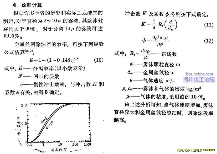

如题,在招标文件中提及要求大于5微米的液要脱除,过滤效率为99.5%,所以在考虑设计丝网的捕集效率和厚度问题。这个计算有没有什么规范?

化工工艺设计手册,可以查询并且计算

678-2VIP会员 VIP会员 | 显示全部楼层       最后访问IP四川省
有关计算,有经验公式且较为复杂。建议您按《HGT 21618-1998 丝网除沫器》的附录A的计算方法计算,并按其条件进行选用。
曾见过一经验公式,提供给您,供您参考.

zyskzzsong楼主 VIP会员 VIP会员 | 显示全部楼层       最后访问IP浙江省
678-2 发表于 2017-7-19 17:13
有关计算,有经验公式且较为复杂。建议您按《HGT 21618-1998 丝网除沫器》的附录A的计算方法计算,并按其条 ...
您好,我想知道您这个经验公式出自哪里,我就是找它。我已经有这个公式了就是不知出自哪里,我想去看看文字说明。
