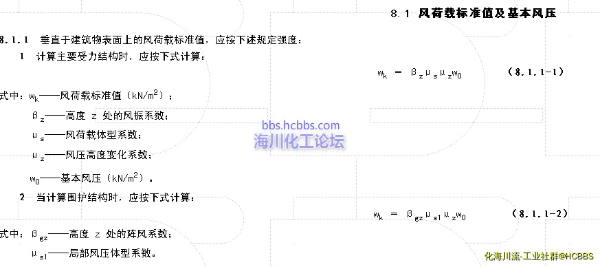

风载荷与基本风压值是不是有关系?是不是一回事?

应该不是一回事吧?两者肯定有关系

gn_1984VIP会员 VIP会员 | 显示全部楼层       最后访问IP四川省
两者不是一个概念,请看一张图片,也说明了一定时候的载荷值与基本风压值得关系。

zxhslmVIP会员 VIP会员 | 显示全部楼层       最后访问IP河北省
风载基本上是依据基本风压值进行计算的,当基本风压小于300Pa时,按300Pa进行计算。

letitbeVIP会员 VIP会员 | 显示全部楼层       最后访问IP江苏省
基本风压是一个标尺,度量的基准,不同国家风压是按不同时距、重现周期为基准的,比如我朝是50年一遇10min平均最大风速,米果是50年一遇3s平均最大风速,再比如我朝几十年前是按30年重现期,现在是按50年重现期。对于各国规范虽然风压基准不同,但是是可以换算的。有了基本风压,通过公式,可以计算出某一建筑或设备所能承载的载荷
别以偏概全,那只是塔器标准的说法
letitbe 发表于 2017-8-30 09:34
别以偏概全,那只是塔器标准的说法
国内设计标准里引用的基本风压的概念是源自GB50009,里面有这样的要求,无论是塔器、球罐、立式圆筒储罐,无一例外。
