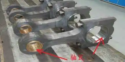

往复式压缩机的轴瓦是在哪个位置?

轴瓦在连杆大头与曲轴及连杆小头与十字头的连接配合部位,轴瓦是安装在连杆上的。

还有主轴瓦呢

主轴瓦指的是连杆大头瓦.即与压缩机曲轴连接的那个瓦,小头瓦指的是连杆与十字头销连接的那个瓦,小头瓦大多是铜套的结构形式,大多叫做小头铜套

主轴瓦是曲轴的径向支撑,曲柄销与连杆之间的瓦是连杆大头瓦,一般也是衬巴氏合金的,小头瓦是铜套的多  详情 回复 发表于 2017-7-17 08:02

主轴瓦在曲轴支撑的两侧位置。大部分是滑动瓦块。

主轴瓦是曲轴支撑区的。那个就是大头瓦小头瓦
