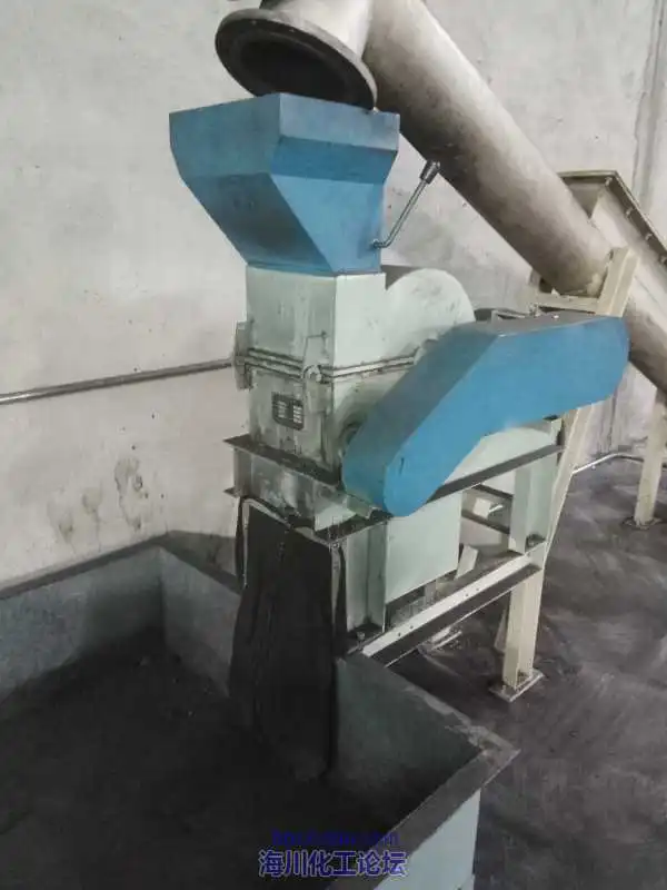

破碎机在破碎过程怎么解决粉尘大的问题?

收料地方加上罩子密闭起来

对呀,自制一个罩子,用罩子罩起来。

除尘一般工程上有两个常用的办法:
1、可以加水,增加湿度,煤块一般破碎前都会加水增湿,这样可以减少粉尘;
2、负压,可以加罩并抽负压,然后通过旋风分离器,布袋气固分离后排空,也可以减少粉尘。
