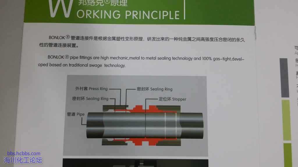

求助:大家有用过bonlok这种管道连接件么?邦洛克管道连接件是一种金属之间高强度压合密闭的永久性管道连接装置,不用焊接。介质为丁醛,1.0MPa,常温,公称直径最大6”。业主想用,不知道使用密封效果如何?大家有没有实际使用经验分享一下

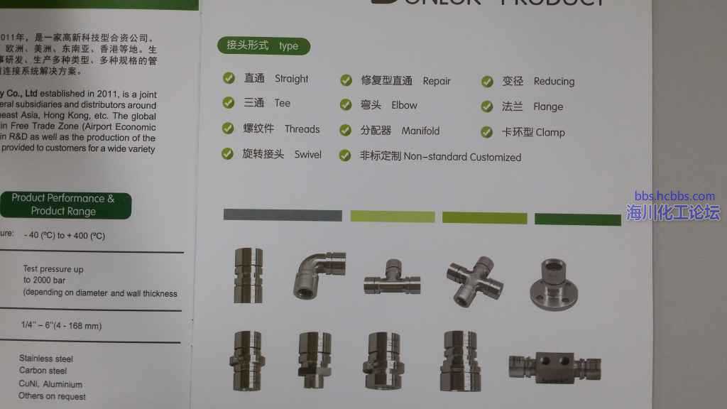

接头形式

不就是卡套连接件

不就是卡套嘛,一样一样的。

换汤不换药,把前后卡与接头本体做成一个整体,不可拆卸,不像卡套可以重复安装,适用压力也不高。
感觉是弄巧成拙,没什么前途
