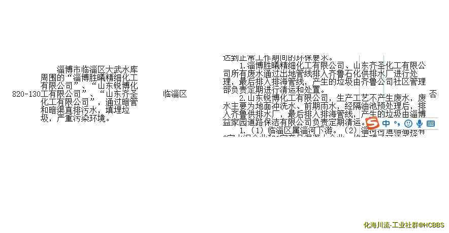

这是淄博环保局8月30号发布的违法名单,其中包括锐博化工
发表于 2017-9-27 11:00:31
shenz8楼主 VIP会员 VIP会员 | 显示全部楼层       最后访问IP北京市
是这个公司,该公司的循环水系统是采用零排放,没有排污水外排。
