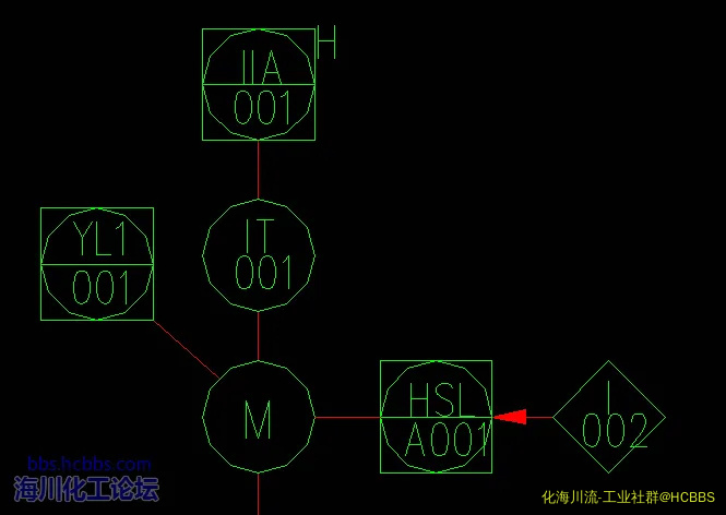

  请教表示图中该机泵各项控制信号的意义?谢谢

YAL:Y指事故状态 A指报警 L低位 即事故低位报警
  FIQR:F指流量 I是指示 Q是累积 R是记录 即流量指示、累积、记录
  FT: F指流量 T指变送器 即流量变送器
  FE: F指流量 E指检测元件 即流量检测元件
  PI:压力指示
  LCV:液位控制阀
  LS: 液位开关
  FIQ:流量指示、累积
  LA;液位报警
  RSV:R指核辐射 S指开关 V指阀门我想你这个抄错了(指R)

YL在这里应该是电机的运行信号反馈,HS应该是启动及停止开关,II是电机的电流,I002应该是相关的联锁号

c首字母是表示电导率!!
