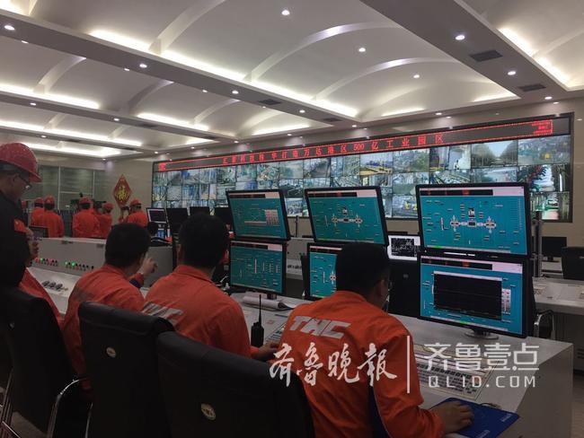

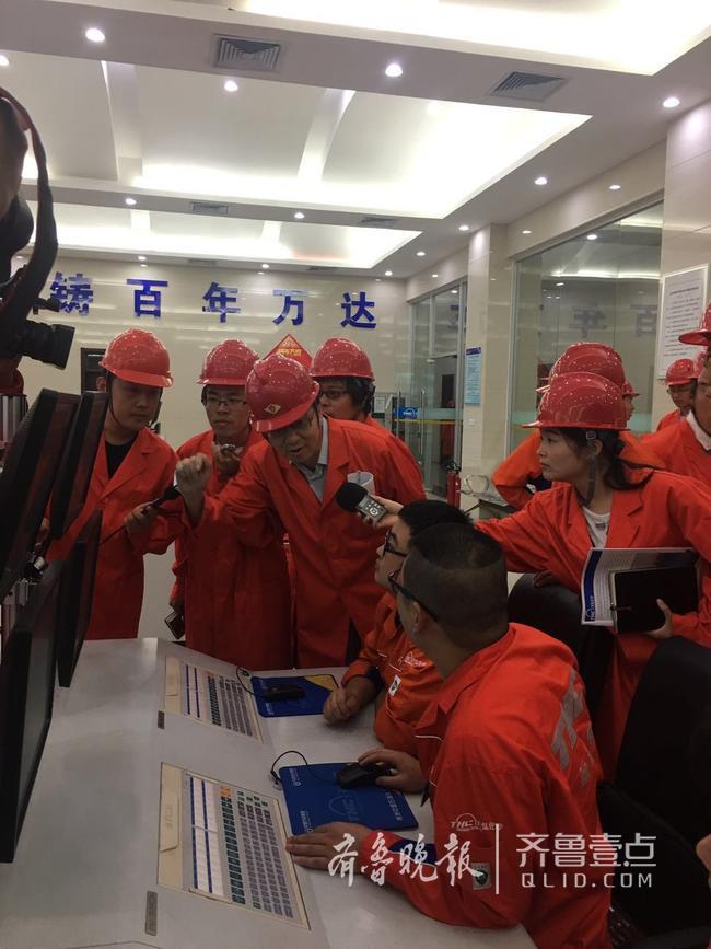

在对厂区中控室的检查中,专家发现中控室报警系统较为完善,日常监控数据全面,但也有细小的问题需要注意。“这个数值如果是0就显示0,它前面不会显示一个'?'。”检查组专家丁旭指着监视器屏幕说道,这是报警器信号发生了漂移。“就像钟表会出现不精确的情况,这个会影响到正常信号的观察和操作,属于可控的风险,要定期巡查进行矫正。”
随后,检查组专家对中控室空调系统进行了检查。“这关系到中控室所有员工的生命安全。”专家发现,空调新风入口未设置可燃有毒气体报警器,未设电动闭风阀,未设空调运行故障监视信号。“一旦外面有毒气体泄漏可能会出现危险。”
