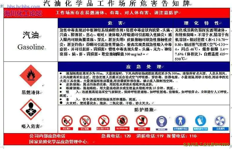

不错。这些内容可以写在危险告知牌上。

内容很丰富啊,但是若做告知牌,内容会不会太多啊

抛砖引玉吧,我自己做的,按以前材料做的,各位可根据材料调整
