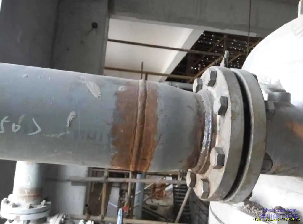

如图:
请问:大小头可以与平焊法兰直接焊接吗?中间不需要加直管段吗?
有没有标准规范的规定啊?
只查到SH3012"平焊法兰不应与无直管段的弯头直接焊接"
没有说平焊法兰与大小头可不可以直接焊接?
