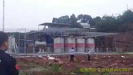

6月28日下午,高县福溪工业园区宜宾永华环保科技有限公司发生事故,造成两名工人当场死亡。事故发生后,当地**及安监、公安、环保等部门已介入调查。
  高县人民**新闻办公室官方微博发布消息确认此事:“6月28日下午14点30分左右,高县福溪工业园区宜宾永华环保科技有限公司2名工人,在存有疑似柴油的油罐顶部安装护栏,安装过程中,罐顶飞出脱离罐体,导致2人死亡,另无人员受伤。事件发生后县委**立即成立工作组到场处置。目前事故具体原因正在进一步调查中。”
  遇难工人段德平的妻子刘国萍告诉成都商报客户端记者,50岁的段德平是翠屏区江北和苑小区人,已在事发工厂工作几个月,生前系电焊工。28日下午15时47分,突然有原来的工友找到家里,说段德平干活的工厂发生事故,人已经死亡,让家属准备后事。“我们赶紧从宜宾跑到高县,发现人已经断成了两半,当场就死了。”而另一名工人曾安平,56岁,也是当场死亡。
刘国萍称,在事故现场有工人告诉家属:事发时段德平、曾安平正在油罐上方进行电焊作业,焊接金属架子,下方一个罐子突然发生事故。“工人和罐子盖,都飞出去了二十多米。”据了解,事发前还有一名叫“二毛”的工人与遇难者一班作业,但“二毛”因下到地面取东西而躲过一劫。
