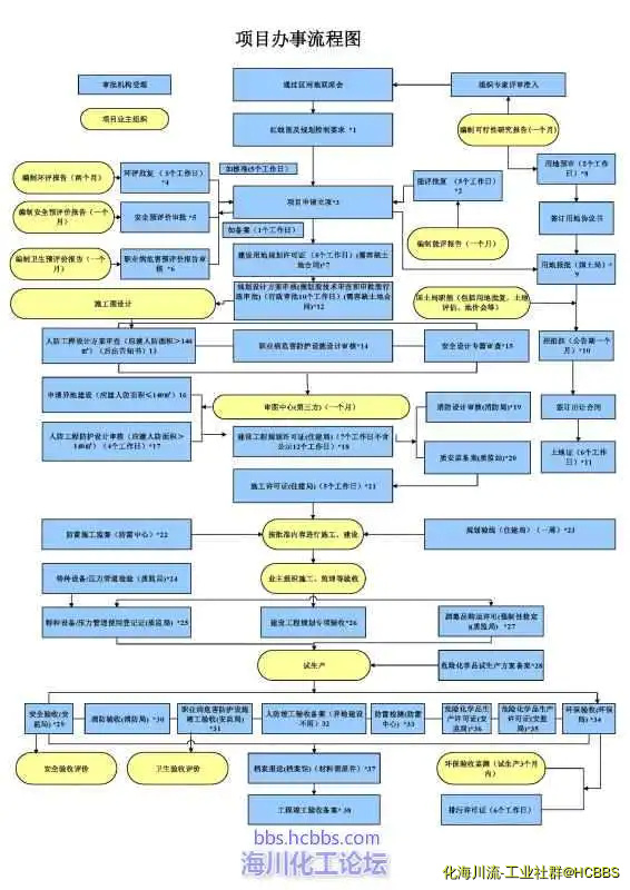

  如题,一个新开工化工项目报建是不是必须要求报请有资质的的单位对图纸进行会审,只有会审通过后方可以施工建设?具体是什么的程序?

需要审图,上海这边是先在由**负责监管的网上随机抽取两家审图单位,然后你了解这两家审图单位之后,选定一家审图单位,然后审图单位会给你一张资料清单。审图单位在审图过程中会根据审图情况召集设计单位、建设单位、勘察单位(很少情况会叫勘察单位)召开审图会。

到**的政务大厅,一站式办理需要的审批手续。

各个地方不一样,有的地方的审图单位就是裙带单位,只认这一家,别的不认,所以要了解清楚。

图有点看不清  发表于 2017-7-5 13:47

第三方审图的法定依据是:
按国务院《建设工程质量管理条例》(  2000年1月10日国务院第25次常务会议通过 2000年1月30日中华人民共和国国务院令第279号公布 自公布之日起施行),第十一条规定, 建设单位应当将施工图设计文件报县级以上人民**建设行政主管部门或者其他有关部门审查。施工图设计文件审查的具体办法,由国务院建设行政主管部门会同国务院其他有关部门制定。
按《国务院关于修改《建设工程勘察设计管理条例》的决定  》(国务院令第662号  2015年6月12日)第三十三条规定, 县级以上人民**建设行政主管部门或者交通、水利等有关部门应当对施工图设计文件中涉及公共利益、公众安全、工程建设强制性标准的内容进行审查。施工图设计文件未经审查批准的,不得使用。

第三方审图的法定依据:
中华人民共和国住房和城乡建设部令第13号《房屋建筑和市政基础设施工程施工图设计文件审查管理办法》已经第95次部常务会议审议通过,现予发布,自2013年8月1日起施行。
第二条 在中华人民共和国境内从事房屋建筑工程、市政基础设施工程施工图设计文件审查和实施监督管理的,应当遵守本办法。
第三条 国家实施施工图设计文件(含勘察文件,以下简称施工图)审查制度。本办法所称施工图审查,是指施工图审查机构(以下简称审查机构)按照有关法律、法规,对施工图涉及公共利益、公众安全和工程建设强制性标准的内容进行的审查。施工图审查应当坚持先勘察、后设计的原则。
  施工图未经审查合格的,不得使用。从事房屋建筑工程、市政基础设施工程施工、监理等活动,以及实施对房屋建筑和市政基础设施工程质量安全监督管理,应当以审查合格的施工图为依据。
第九条 建设单位应当将施工图送审查机构审查,但审查机构不得与所审查项目的建设单位、勘察设计企业有隶属关系或者其他利害关系。

  还请教大家,报建审查的图纸需要加盖哪些章印?

图片有点模糊,看不清楚
