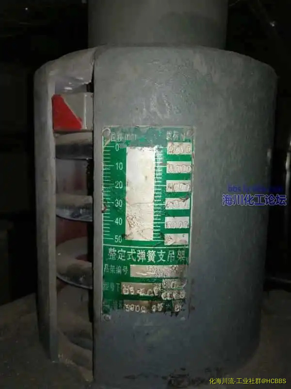

[求助] 整定式弹簧支吊架出现这个问题可能是什么原因?
1.8K |12
紫郢圣歌VIP会员 VIP会员 | 显示全部楼层 |阅读模式       最后访问IP上海市
弹簧支吊架
弹簧支吊架
       请问下这个弹簧支吊架可能是什么原因导致该问题出现? 该如何校正? 谢谢

超量程了?

现在是不是支架无负荷了,呈自然状态。如果有负荷应该能回到正常状态。
发表于 2017-6-29 19:53:49
管道是正常运行的,应该是有负荷的。装置运行十多年,有部分支架出现这种情况  详情 回复 发表于 2017-6-29 19:57

那这种情况下该如何调整呢?

看一下设备有没有出现位移情况,如果有负荷情况下可能是设备出现轻微位移或者支架地基出现下沉。

好的,那有没有可能是弹簧支架出现故障呢?

一般情况下弹簧出现金属疲劳它会缩短,不会出现这种超上限情况,还是综合考虑以现场实际为准。

它支撑的负荷太小了,大材小用了。

也有可能和支撑面脱离了

因为装置已经开了十多年了,之前都是在正常范围内,最近才出现这种状况的,所以我觉得应该不是大材小用了。回头等停车了去检查下是不是和支撑面脱离接触了  详情 回复 发表于 2017-6-29 22:26
