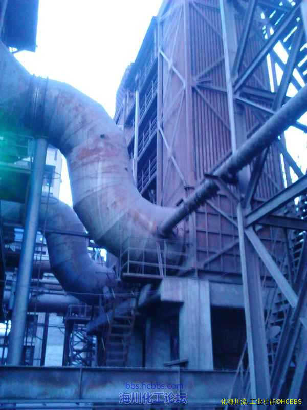

     大家好,我们单位有一个空冷,冷却效果不好,后来发现空冷管束外没有翅片,装置里面只有这么一个没有翅片的空冷,不知道大家有没有见过没有翅片的空冷?

一般都要的。?
发表于 2017-6-28 12:05:32
没有,能怕照片见识一下吗?
发表于 2017-6-28 12:11:55
海川副教授  |  头衔:  【海川活跃分子】
一般都有的。
发表于 2017-6-28 12:27:27
有翅冷却效果好些,光管空冷也有。
发表于 2017-6-28 12:45:03
冷却效果不好因素多多,有内在的也有外在的。发个片子看看,有的需要设置翅片,有的不需要,还有的分内翅片外翅片的。。。。。。
发表于 2017-6-28 13:48:28
海川讲师  |  头衔:  TA未设置
翅片都是要有的。否则,怎么谈降温效果呢?
发表于 2017-6-28 14:02:08
是不是制造商偷工减料了?当时怎么验收的?
发表于 2017-6-28 14:03:50
我们有没有翅片的,但换热量够呢,还是先从设计,环境温度上看看
发表于 2017-6-28 14:05:52
空冷器也有光管的~~选型合适,使用合适也行~~
发表于 2017-6-28 14:26:00
翅片都是要有的。

空冷一般都是翅片管的,光管的可能性也有,如果温度下不来,可以考虑增加喷淋设施

没有见过没有翅片管的空冷

有啊,空冷器有光管管束、翅片管束,主要还是看设计是怎么定的,温度降不下来原因很复杂,不见得就是设备制造的原因。
