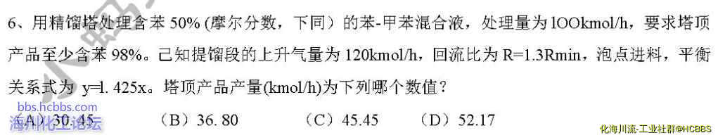

每日一题,注册化工 2016年真题,大家天天练!

李云飞VIP会员 VIP会员 | 显示全部楼层       最后访问IP山西省
海川大学一年  |  头衔:  【化工从业者】
A

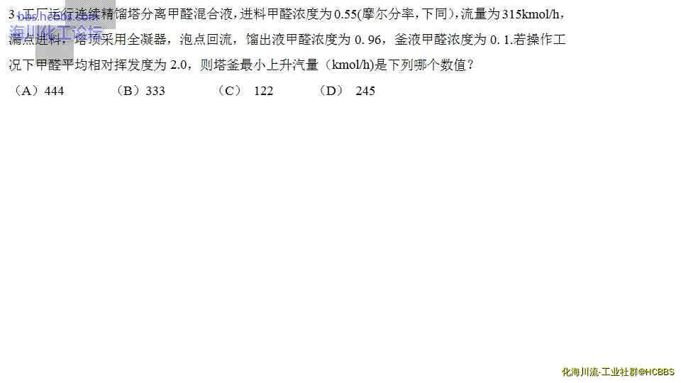

考核如何计算最小回流比

blackman2013VIP会员 VIP会员 | 显示全部楼层       最后访问IP湖北省
答案选择D

cookye楼主 VIP会员 永久VIP | 显示全部楼层       最后访问IP上海市
好像没有对得上的答案, D 比较接近。

FFT888VIP会员 VIP会员 | 显示全部楼层       最后访问IP河北省
D
题目中,应该是   露点进料。  有点笔误!

huazw10VIP会员 VIP会员 | 显示全部楼层       最后访问IP北京市
最小回流比计算公式
发表于 2017-6-23 10:25:53
huazw10 发表于 2017-6-23 10:25
最小回流比计算公式
是的,这一题和上面一题,有的雷同。 就是要注意泡点,露点进料时候q线方程!
发表于 2017-6-23 11:42:25

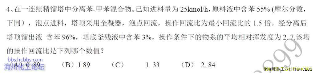

再来一提,大家练练,还是2916年的真题,还是蒸馏的题目:
发表于 2017-6-26 23:06:30
zhangchao2012 + 3 发起议题
只有 C 接近答案
