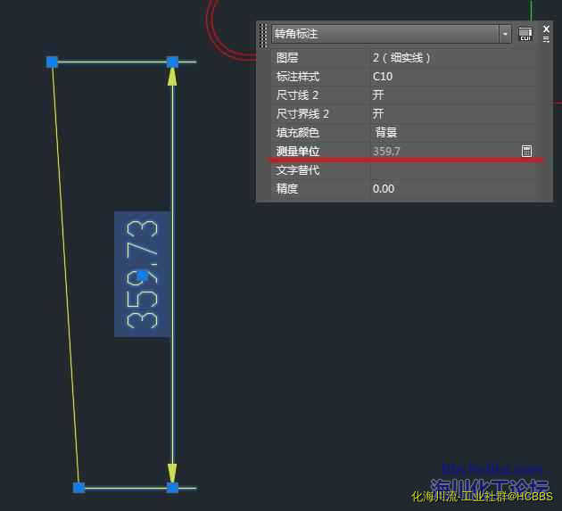

如图,红线标记的位置,原本测量单位  显示小数点后2位的,CAD崩溃一次就现在这样只显示小数点后1位了,比如,这个标注,以前是359.73,现在如图是359.7
求问,大神,这个可以调整吗  怎么调整  谢谢  有点急   看着很不x i惯  强迫症很难受
比如,测量单位这里显示300.0,其实实际尺寸是300.01,四舍五入没有显示,总之是不方便的,请CAD大神教育
新增,可能我没表达清楚吗?
如下图,我要的是红线标记位置 的测量单位显示649.42,而图纸上的显示是649
不是修改标注里面精度,如果改了精度是0.00,那图纸上就显示649.42(如下下图),而我要的是图纸上显示649,只是点击标注的时候,小菜单里的测量单位处显示649.42,我感觉我要绝望了,不知道我说清楚了吗

CAD界面——格式——标注样式——修改——主单位——精度——调整为0.00即可。

风吹小丁丁楼主 VIP会员 VIP会员 | 显示全部楼层       最后访问IP山东省
不是这个精度,看看我新修改的内容

shouyeVIP会员 VIP会员 | 显示全部楼层       最后访问IP浙江省
总结一下楼主不是要改标注精度,要改的是倒数第三张图的灰色框中的测量单位数值

谁叫你没说清楚呢,改特性里面的精度是吧,那要找格式上的,这样:格式——单位——长度精度(另外有个角度精度)改成两位或者两位以上(标注设置里一般是小数点后两位,所以这里你可以设置成小数点后4位)
bugu 发表于 2017-6-15 09:17
谁叫你没说清楚呢,改特性里面的精度是吧,那要找格式上的,这样:格式——单位——长度精度(另外有个角 ...
哇!!!你太牛了,真大神,完美解决 谢谢
